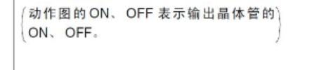

如题,
1.编码器的Z相信号为什么选择常闭呢,对NPN来说,一般情况下是低电平(常闭),只有整圈Z脉冲来的时候是高电平(常开),
2.连接到NPN的plc反应就是,Z信号指示灯常亮,采样用下降沿。
3.下图是截取的欧姆龙编码器的图,这是为啥,是行业习惯还是为了避免什么问题吗。
4.高手回答下,对Z信号用常开和常闭的优缺点是啥。
这个应该谈不上有什么优缺点吧,习惯就好。

你选NPN编码器,PLC正常也按NPN接线,选PNP编码器,PLC就按PNP接线。
同样PLC按NPN设计接线编码器正常就要选NP的
图片所示不是高低电平,具体是高电平还是低电平,与NPN/PNP输出有关,更与常开常闭无关
文件注释的很清楚

楼主的意思是,正常来说编码器的Z相信号在一圈内的导通角度只是一个脉冲,
假设是360脉冲的,导通的也就1度的角度,PLC的输入灯也就是亮1度的角度,
其余的359度都是不导通的,理解为常开。
而实际中碰到有,359度是导通的,1度是断开的,理解为常闭。
图中欧姆龙的编码器就是这样的输出方式。
那么后面这种常闭的设计好处在哪里,有什么优缺点。

而实际中碰到有,359度是导通的,1度是断开的,理解为常闭。~那家编码器,还没有遇到过
图中欧姆龙的编码器就是这样的输出方式。~负责任的说,这款编码器平时不导通~接入PLC点不亮,只有遇到Z脉冲时PLC的灯才能亮
如果遇到“Z脉冲是常闭输出的编码器”,起码欧姆龙PLC的高速计数器不敢使用Z脉冲

好像都使用的是上升沿或者下降沿。。。无所谓一直导通与否,一圈能给个信号就行
之前碰到过国外进口编码器,R+ R- 就是你们说的,一圈只有一个OFF。(R-) (PS:这里的R等于是咱们说的Z信号)
http://bbs.gkong.com/archive.aspx?id=497061
这个编码器很强的,输出NPN PNP都可以接,推挽输出的。666
