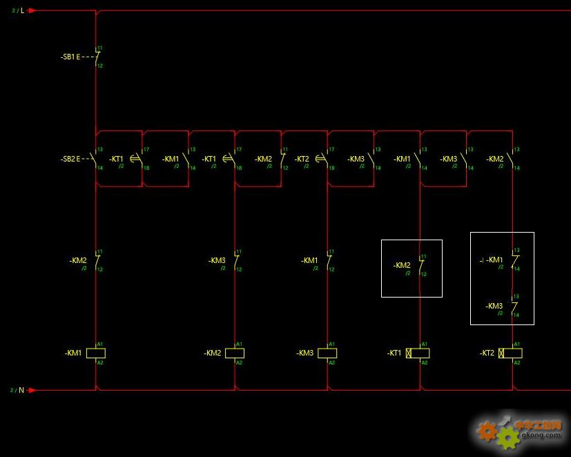

2台时间继电器控制3台电机

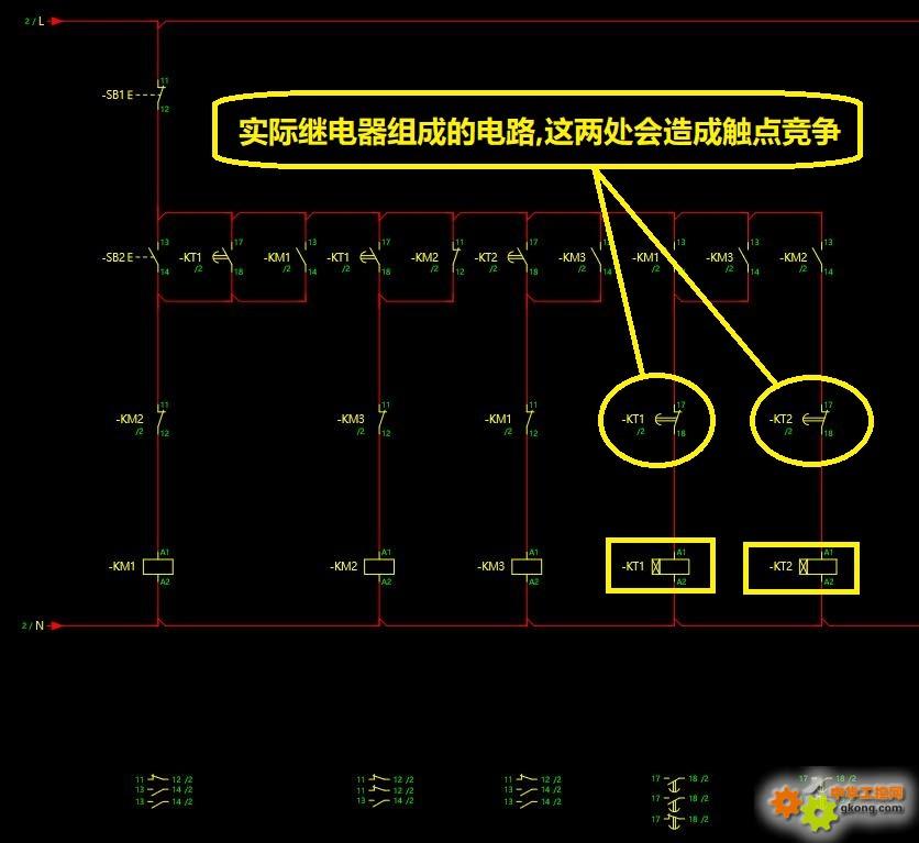

ddt250
在
2023/6/29 11:18:35
PLC仿真可以,理论上接线可行,实际上时间继电器反应时间应该不够。

老兔子
在
2023/6/29 19:54:13
ddt250
在
2023/6/29 11:18:35
这样是不是可以避免

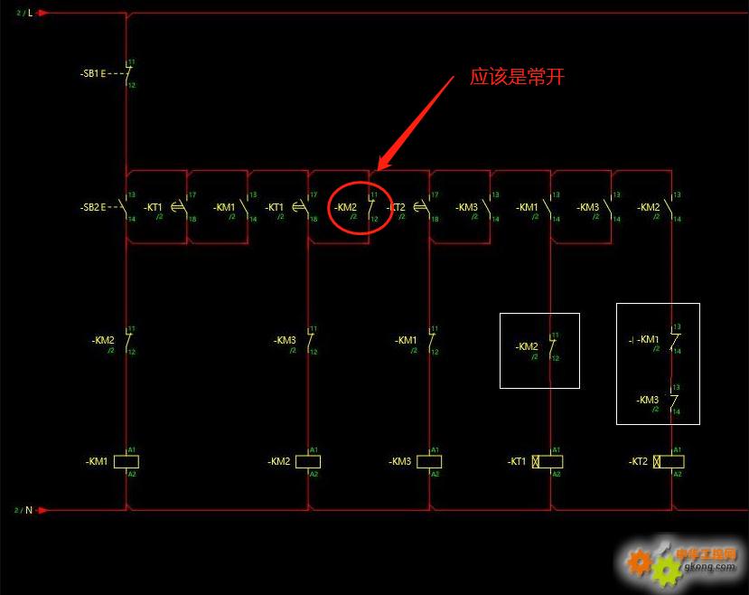

#32楼
这个位置画错了,应该是常开点。
这个图应该能实现了,谁有闲时间可以实际接一下试试。

回复 #32楼 ddt250
是开点
不能按端子标号接线哦
是不是要用中继替换接触器的辅助触点~成本问题
