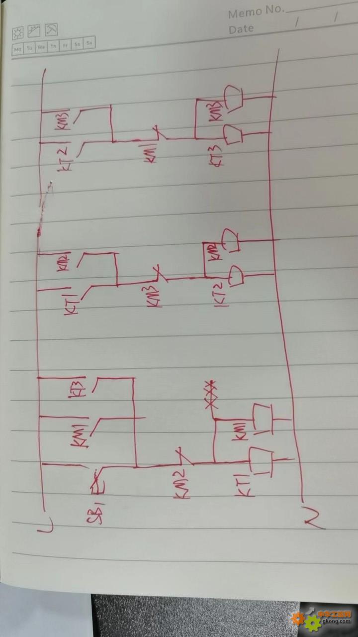

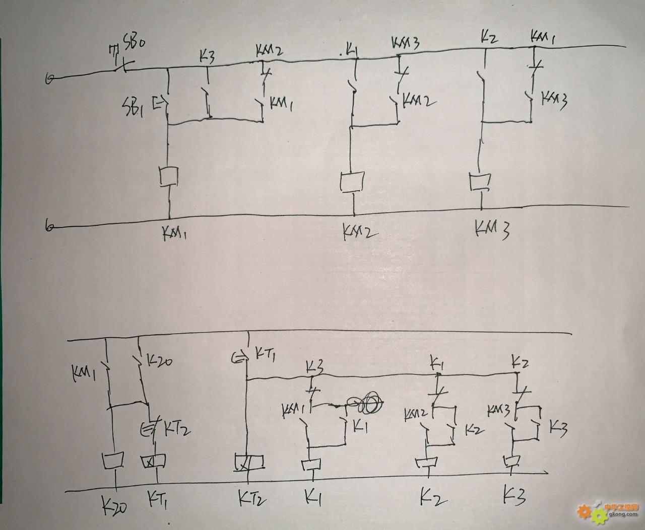

谢谢10楼的参与,3台接触器,2台时间继电器,1个停止按纽,1个启动按纽。你画的元件太多了。

既然嫌多,那就出一个少的好了

3秒?一般三相异步中等功率电机启动时间都是5-10秒!你是电机杀手?

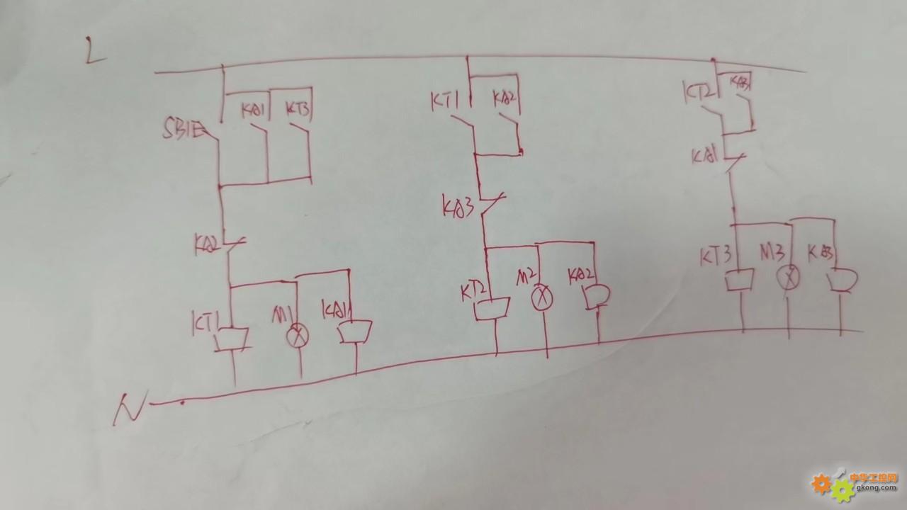

谢谢15楼朋友的参与,多了1个时间继电器哟。

16楼的朋友也多了1个时间继电器。

有答案了,谢谢参与。
