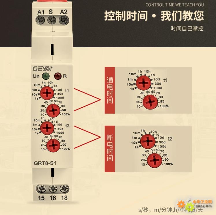

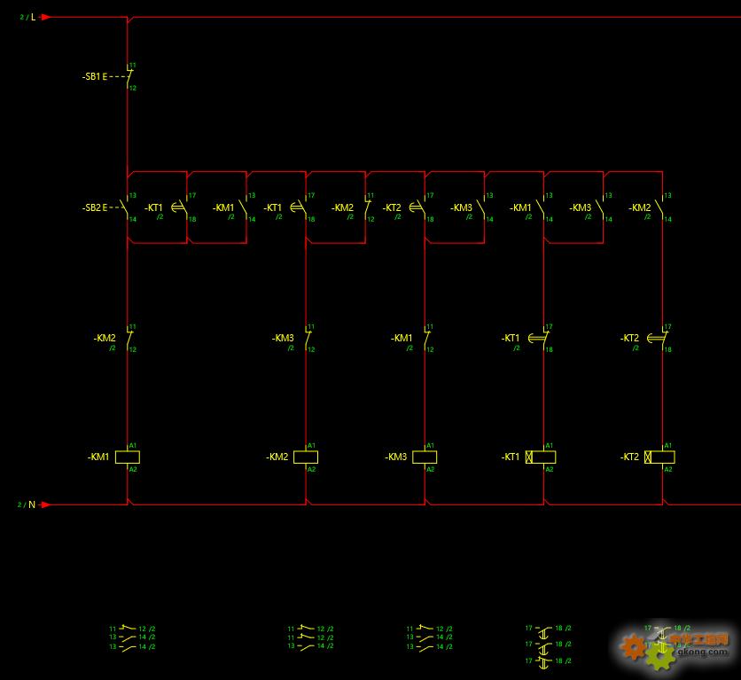

采用2只时间继电器,有可能出现运行错误,最好选用双定时继电器,见下图:

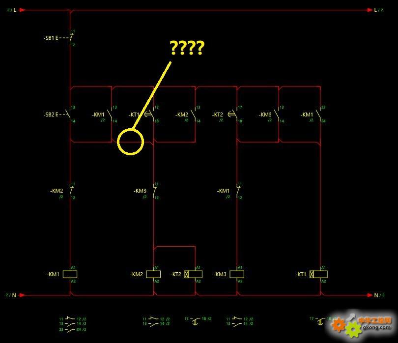

这个不行……
[此贴子已经被作者于2023/6/28 15:28:26编辑过]

以下是引用ddt250在2023/6/28 15:26:41的发言:
这个不行……

#26楼
回复 #24楼 ddt250
肯定不行
KM3敢动吗?

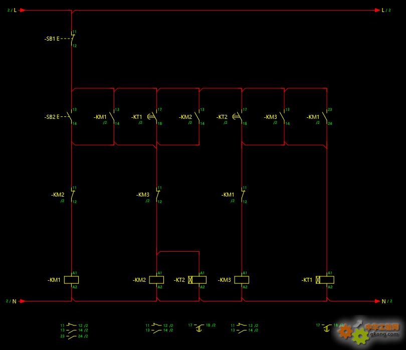

以下是引用1409701608在2023/6/25 0:00:11的发言:
谢谢10楼的参与,3台接触器,2台时间继电器,1个停止按纽,1个启动按纽。你画的元件太多了。
就这个条件,谁能解决【启动按钮】的保持问题?

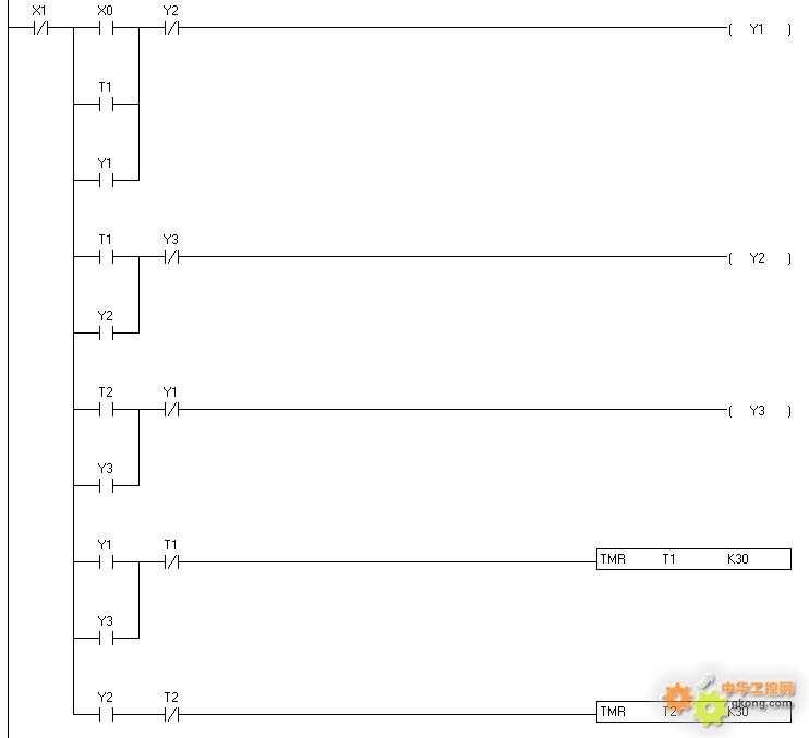

PLC仿真可以,理论上接线可行,实际上时间继电器反应时间应该不够。
