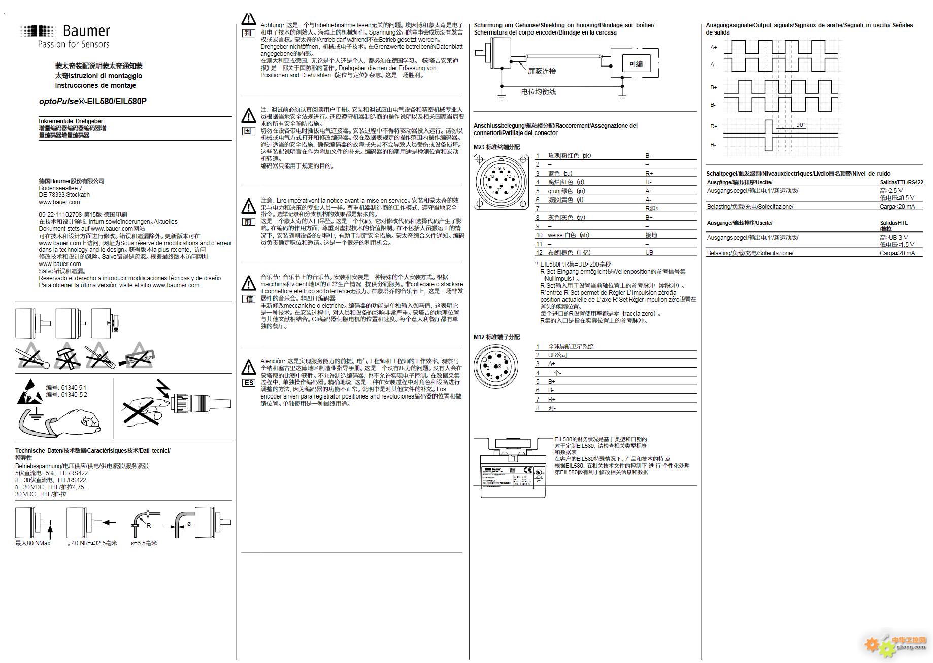

这种输出方式为长线驱动(line driver)~HTL,单使用A+是否可行?

以下是引用知道一点在2023/5/19 13:45:59的发言:
按原理图来说,感觉是可以的,硬件到了,我测试下

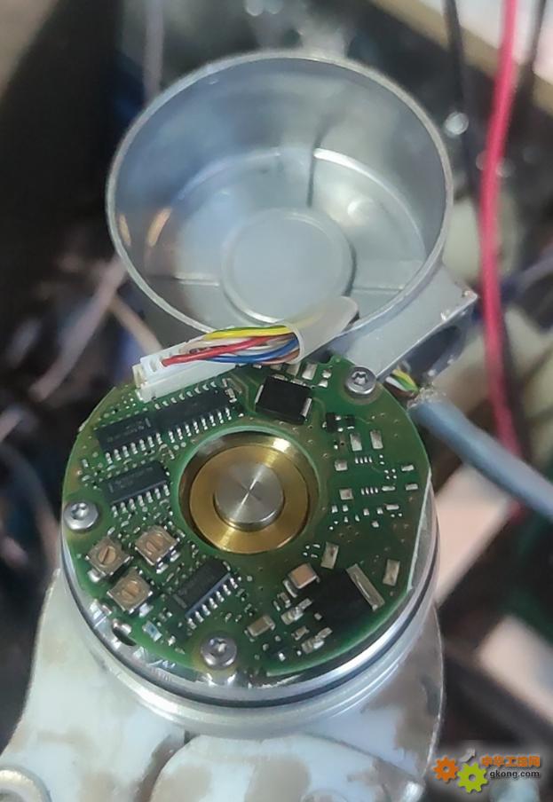

今天测了下,
A+ B+,PLC com接的0V,实测AB脉冲输入是没问题的。
NPN就不测试了,原理图是没问题的。
有一个刚开始还可以,通电了一会,吃个饭回来就没反应了,
拆都拆不开,应该很简单的东西,有谁知道咋拆啊,拆了修好能还原表情

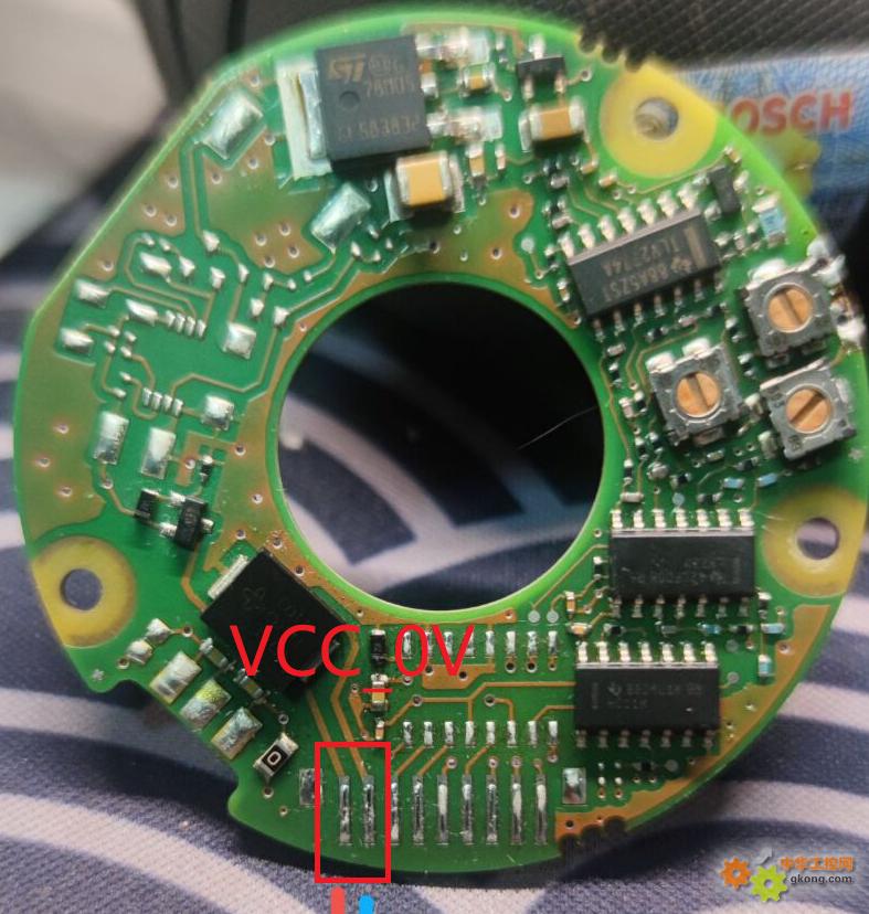

避雷指南:
电源+VCC 棕色
电源0V:白色 对,你没看错!
A+A- 绿色,黄色
B+ B-灰色,粉色
R+ R- 红色,蓝色 (注意了!蓝色是R-)
线缆内部也是双绞线,剥开一节线就知道了。
测试1:PLC COM接0V  X0 X1 接A+ B+ 测试PLC计数正常、
测试2:PLC COM接24V X0 X1 接A+ B+ 测试PLC计数正常、
结论:HTL编码器接PLC 不用分NPN PNP。
硬件,后盖就是一个完整的铝合金后盖,编码器主体直接压装进去的,外面一个O型圈,比较紧,但是很拆。
补两张图吧;、
全文完!
