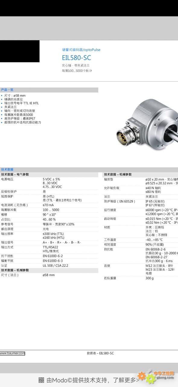

回复 #11楼 fireray
谢谢,我上面的贴的网址,也是这些东西,就是硬件参数,并没有详细的接线图,使用方法等等。
没啥大用,只确定电压30V以内是安全的

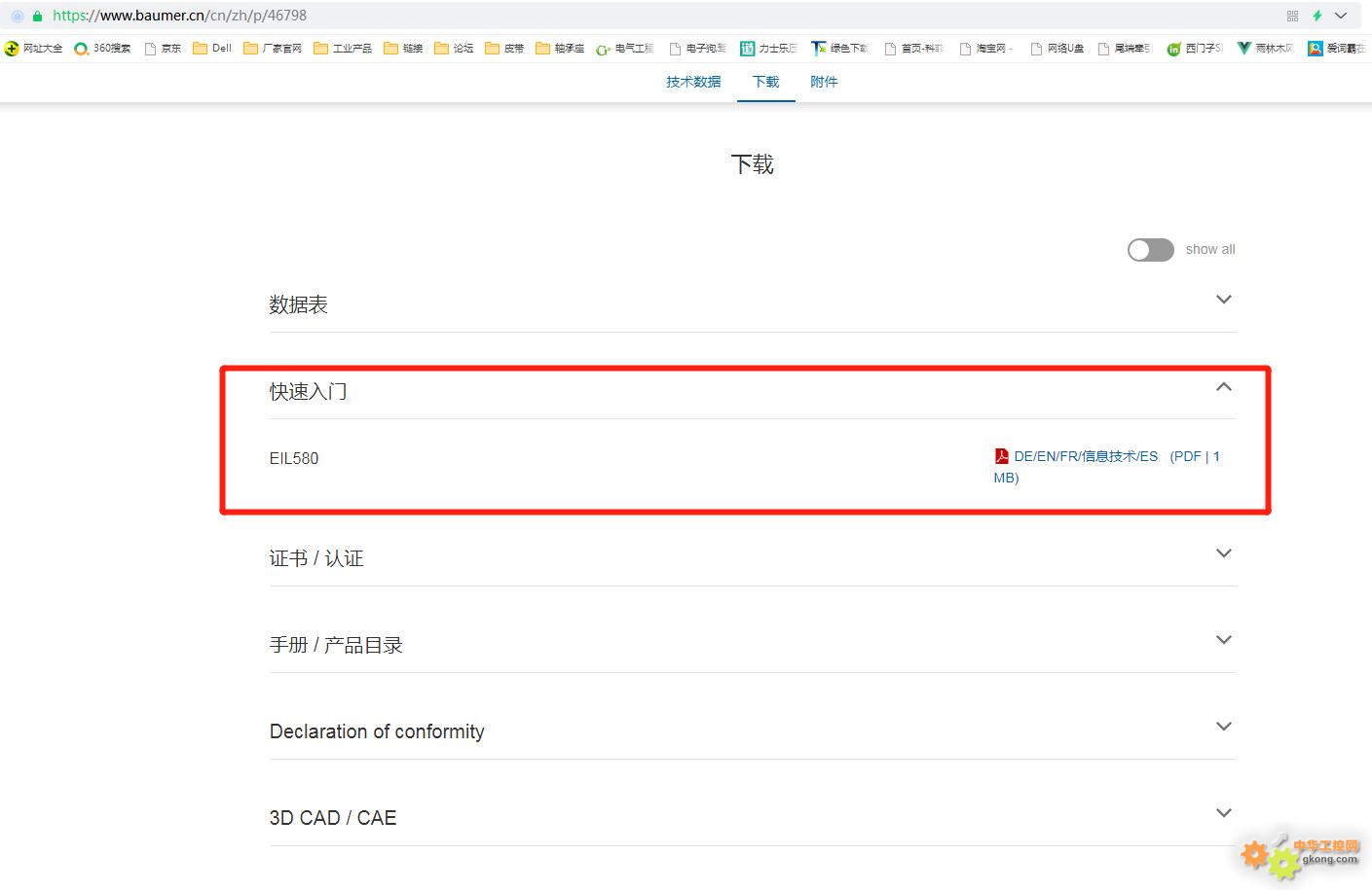

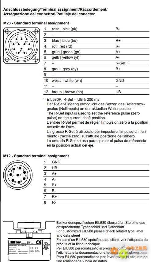

附件:
[本地下载]
大家一起学习

#17楼
回复 #16楼 YXBK
大佬,能提供手册下载地址吗

#18楼
以下是引用bnnyygy在2023/5/19 8:24:34的发言:
大佬,能提供手册下载地址吗
说到下载地址,您才是大佬呀
我就是在你提供的链接页面里找到的
大家一起学习
