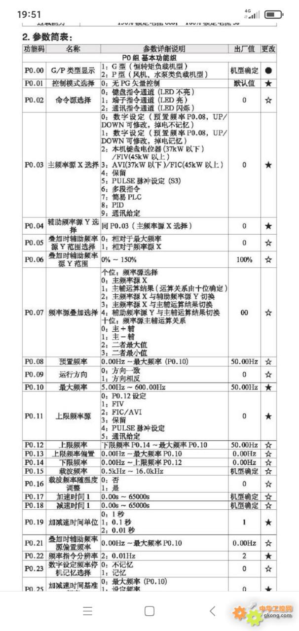

#10楼
这是众辰变频器说明书简表

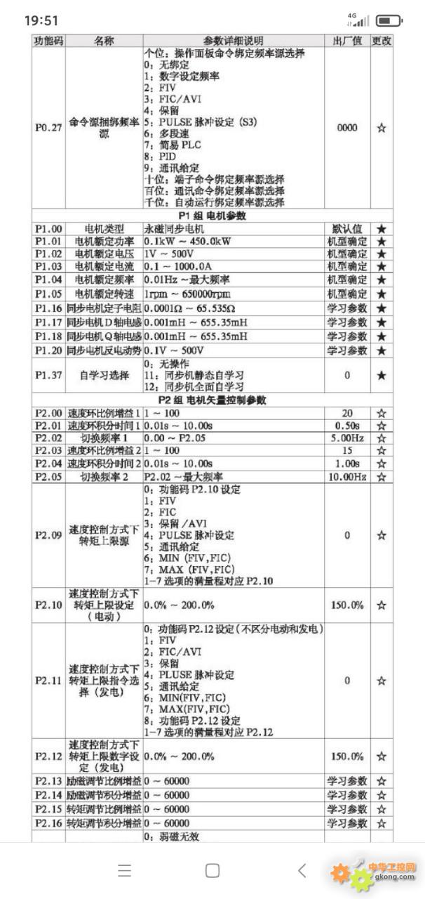

#11楼
这是众辰变频器说明书简表

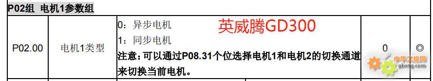

22KW永磁空压机电机没弄过。弄过注塑机22KW油泵伺服电机也是永磁转子,同功率比普通电机小多了还带编码器,伺服驱动器应该不能驱动普通电机。

发表于:2023/5/5 7:39:44
#13楼
回复 #11楼 2940076060
你这个应该是不行的,就一个类型没得选择
