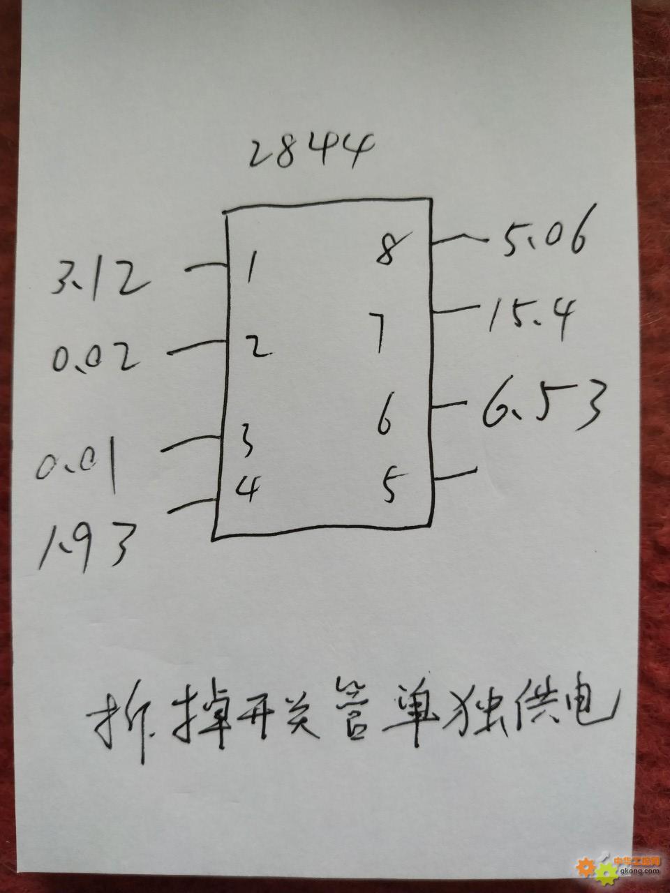

拆了上电测6脚电压多少

拆管后上电电压不稳定,一直跳变

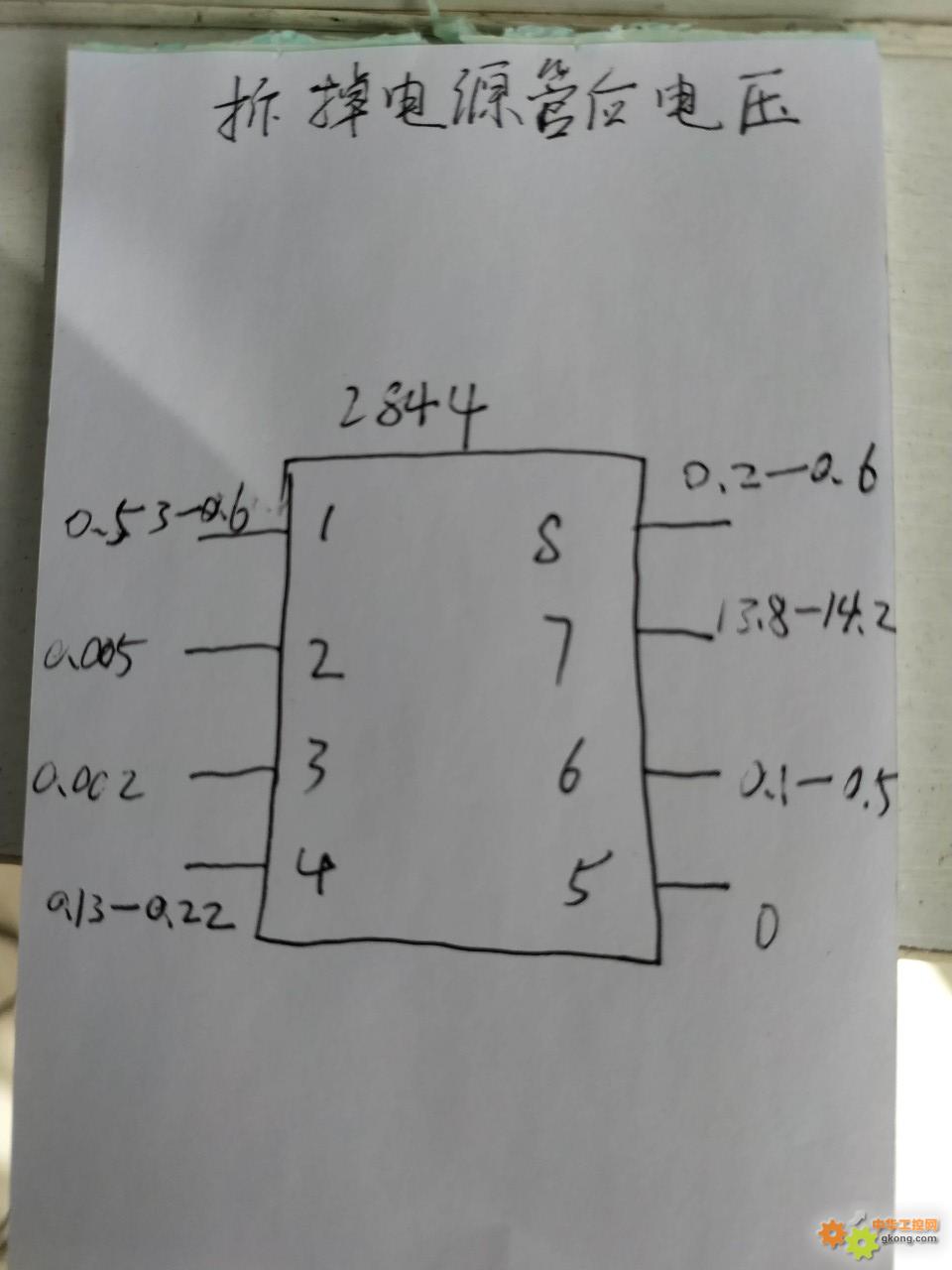

拆管后,只单独给3844的7脚供17伏电压

3844正常,开关管或者对应的门极外围器件有问题

我把启动电阻拆下来量了,正常,7脚滤波电容1个100微法的实测值是90,一个220微法的实测值是210,现在电源管焊回电路后外接独立电源2844各管脚电压没变化,6脚依然6.5v。

你再把开关管装回去,如果电压为0就是开关管坏了

找到原因了,-16v负载重,导致电源不能正常工作,请问-16v都给哪个负载供的电?能否发个图纸?

既然已经把故障范围缩小到了—16V负载了,那就顺藤摸瓜往下找就是了,图纸恐怕不好找!
