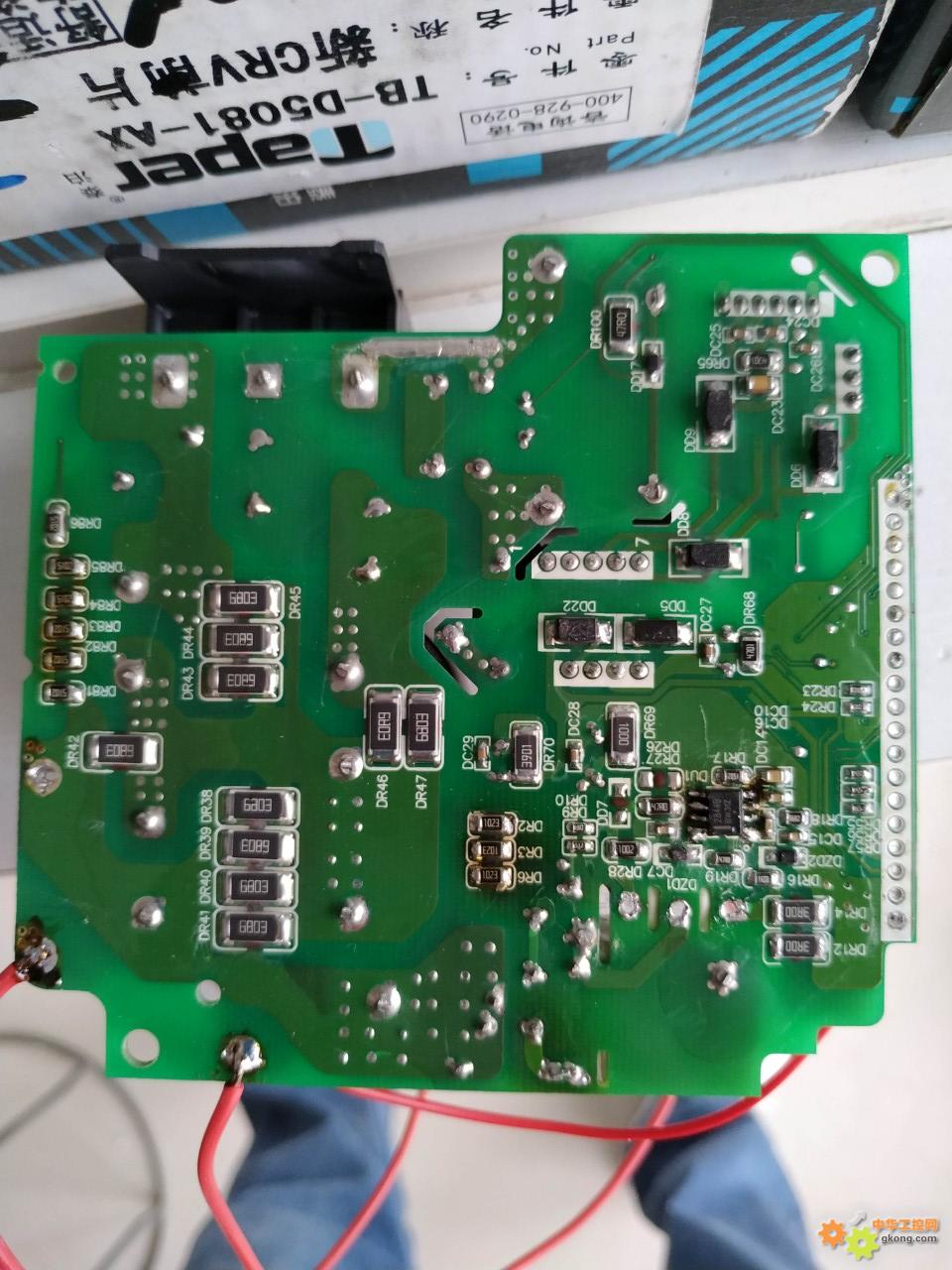

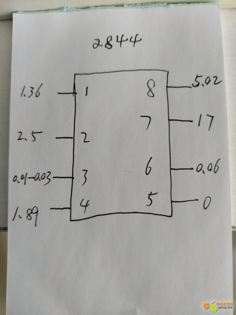

这是实测电压值,外围原件在路测量没有明显短路开路,芯片换过了,故障依旧,无输出,请帮忙指教

6是0,不就是开关管有问题

谢谢,我拆下来检查一下

按理说8脚有基准电压了 应该输出啊 是不是芯片有问题

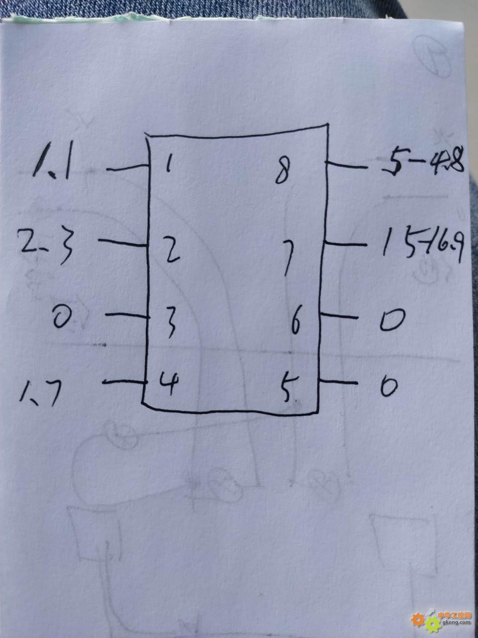

新换的芯片,这是用胜利vc890e表量的电压值

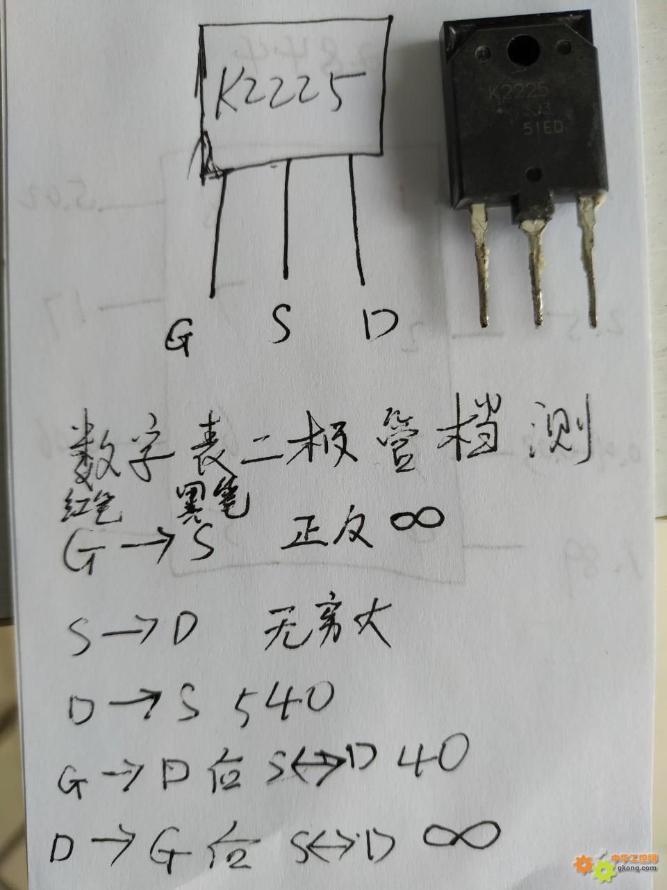

把开关管拆了测

3脚与开关管S极的1K电阻开路了吗?S极对地的小阻值电阻断路了吗?

管子应该是好的

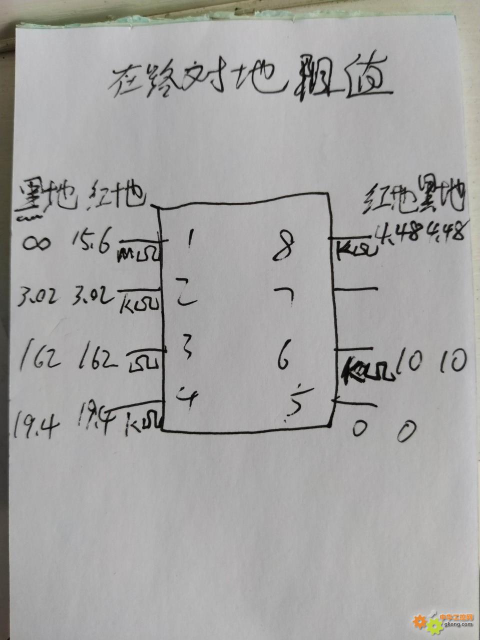

这是拆掉开关管后在路测量的阻值
