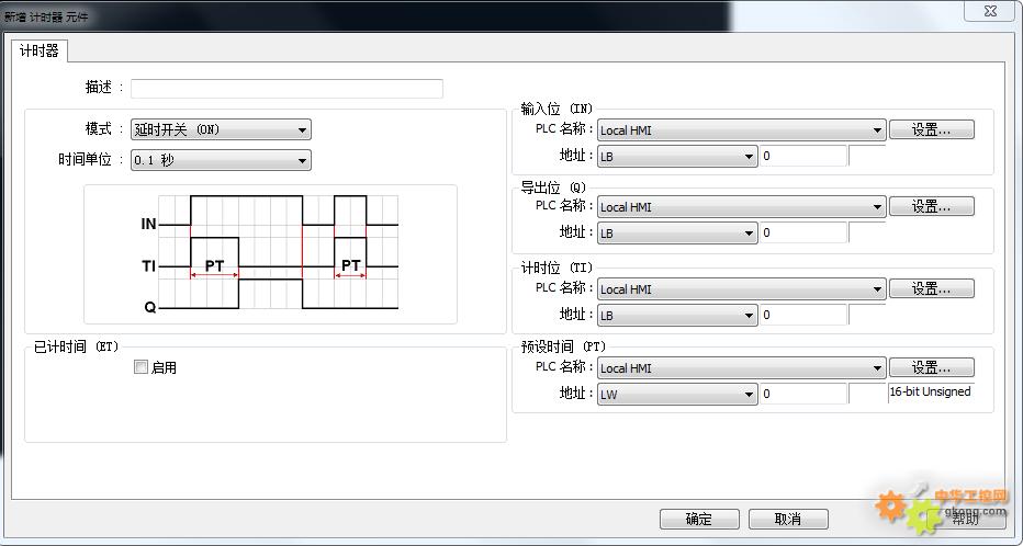

看情况,威纶有 定时器 元件的。

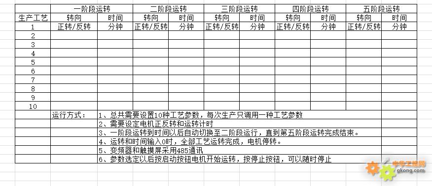

触摸屏,威纶通TK6071IP,变频器,台达品牌。想实现图中的方案

根据生产需要选择1or2号工艺?用配方功能,具体程序交PLC就很好解决了

有没有PLC的?
如果有PLC就好办了,正反转、起停交给PLC好了。
