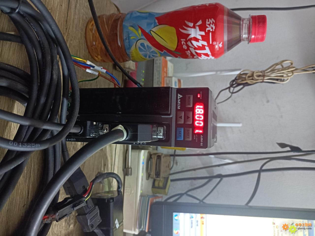

电机正转走完一万八千个脉冲。电机反转走完的脉冲大于一万八千个,实发脉冲30295个,且转速还比较快。电子齿轮比:160:2。请大师们指教。

根据你的标题内如,是不是脉冲输出线屏蔽没做好,被干扰了。
我估计大概率是的。
可以每次走完把伺服清零,然后定向每次走2000个,看看能掉多少,或者说速度起来以后会丢多少。

速度调慢点试试

确定行程一样?机械有间隙没?

谢谢各位师傅答疑,问题解决了。伺服驱动器的参数没设置好。

什么参数?

cn1端口9脚(伺服使能)应该设置为101。我设置成001了。

001是常闭点,表示上电即可使能,和这个应该没什么关联吧

你用的指令PLSY好像是不带加减速功能的?
