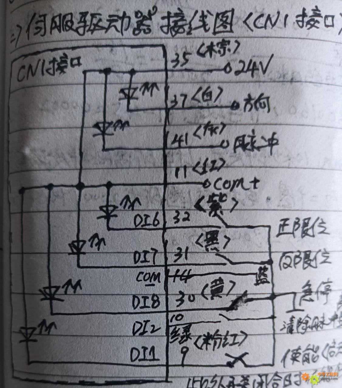

伺服电机反转走的行程多。

cn1端口9脚(伺服使能)应该设置为101。我设置成001了。
001是常闭点,表示上电即可使能,和这个应该没什么关联吧
。表示疑惑
当时也是设的001,不想接伺服使能引线。结果出了问题。后来改成101,9脚出引线接GND就好了。我也是想不通。

程序中不能使用两个PLSY指令驱动同一线圈Y0,这个叫双线圈,建议更改为一个PLSY指令后再试试
