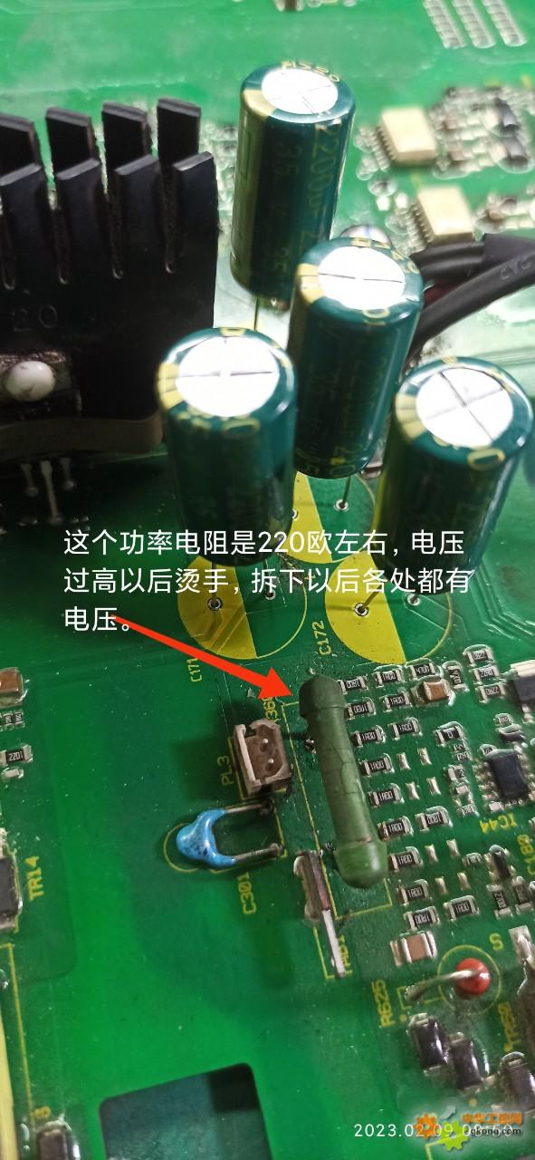

图中那三个电容电压过高,初级部分使用了两个开关管,一个是38446脚驱动,另一个是通过LM324组成的检测电路驱动一个电感线圈,之后驱动另一个开关管。对比两个板子,主要是有线圈的这个开关管占空比比较高,有60KHz左右,3844那路占空比不足40KHz,另一个是40KHz。同时正常的板子两个开关管占空比也不完全一样,一个30多KHz,一个40多KHz。这两路驱动相互关联,有比较独立,没搞明白那里会导致占空比增大。
板子次级有一个220欧的功率电阻,烫手,挑开其中一个引脚,板子其他地方都有电,驱动部分电压是正常,唯独驱动变压器前侧电压过高,拆不拆电压都过高。晶闸管部分前侧电压高,5伏是正常的。这个电阻一端与地连接,另一端到几个并联的低阻值电阻之后不知道去那里了。也是找不到去那里了。

电阻过热和另一个场效应管过热问题已经找到了,两个原件和外围都是为了保证除风扇供电的电容外,另外3个电容的电压不会过高,电阻的一端与次级负极在一起,另一端与线圈经过一个二极管再与这个电阻连接,电压低时,正常的负载,电压高时,电阻功率增大,拉低电压。另一个FOD19N10,是直接并在负极和线圈经整流以后的正极,正常电压下不工作,电压高以后开始工作,拉低电压。
至于电压为什么会高,还正在查。

电路板电容电压高,原来报找不到功率板,之后报电源故障,这台电压高的已经修复。因为是两个开关管,两路驱动,走了很多弯路,电压反馈还是3844,另一路什么作用,猜不透。
