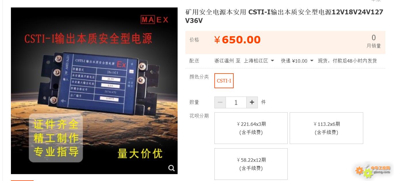

这个倒不担心的,柜子里面还有用普通开关电源的,所以才大胆测试的。

屏上明确标示12v,还警告不能超过18v。
但是我也怀疑电源应该大于12v

第一次听说本安型的开关电源,能提供图片看下不?
电源也更换过,触摸屏就是不能点亮。是矿用的不是普通的开关电源。

本安电源对电流有限制,一般电压常见DC12V左右,你那个屏确认是本安屏的话改为普通电源供电不安全,不符合安规要求。
