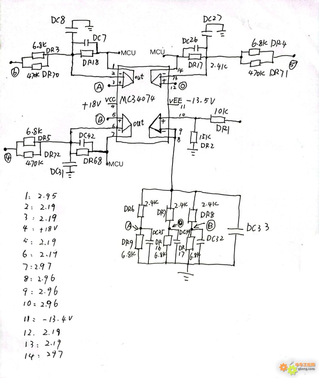

实再找不到资料可以跑跑线路,搞清楚电流互感器信号输出端到哪里了再测量信号是否正常。

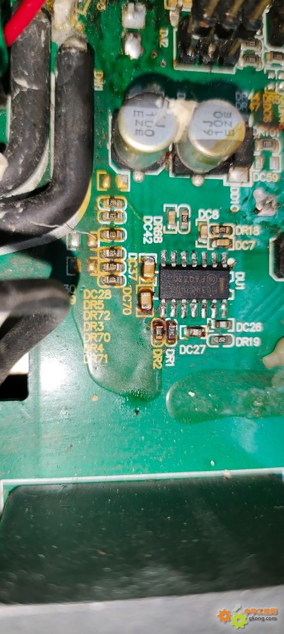

VFD-E 变频器电源板,输出电压 +5V ,+25V,  接电流互感器的两路电压,+15V ,-15V,变成 +18.2V,-12.7V, 空载情况为+18.2V,-16V。
+5V,25V,不变。
电源管理芯片为:UC2842A ,板子上没有找到光偶,请问大神,这个是什么原因啊?哪位能给份图纸吗?

感谢大佬们的指导,自己跑的线路,仅供参考,能用上的拿去,不作正确性承诺,因使用此资料造成任何不利后果,本人不承担任何责任。

+-15V滤波电容
