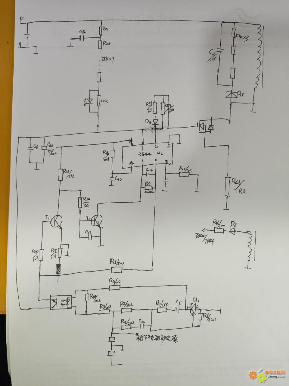

大家看看阿有哪里画得不对

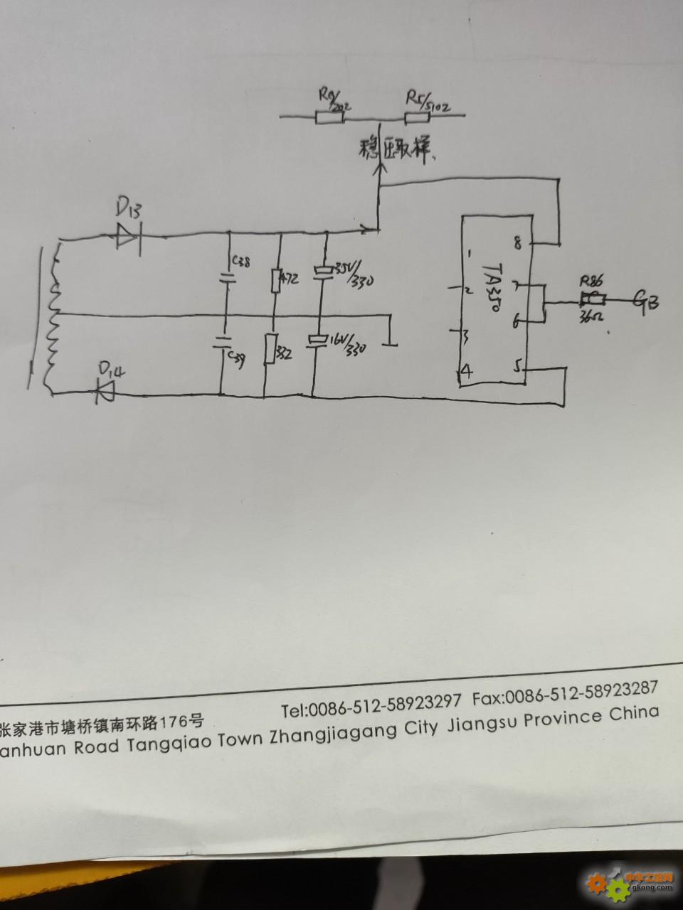

稳压取样电源一般是5V和12V!你的图纸是下桥驱动电源?

回复 #2楼 1326893350
就是啊,第一次遇到这样的

回复 #3楼 627028327
只要电源启动正常,电压稳定,这个就电源修复成功!你的手绘图给你点个赞,谢谢你的分享!

3脚电阻R12,应该连到开关管S极,也就是R43上端,绝对不是接地!

上次图上画错稳压取样电源取自驱动刹车的电源,如上图;这次看清了画的
