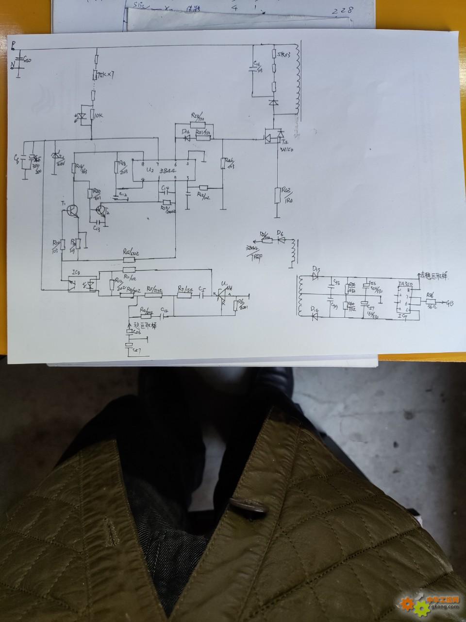

这是更正第一张图,回复5楼;上图R43接地,少画了一横,明天重新画一张

现在这个电源不能启动,有“嗒嗒”声,间隙启动,启动电阻好的,滤波电容C46换了,后级没有短路,吸收回路高压快恢复二极管和电容也没坏,20V稳压管好的,3844换过;自供电二极管D6好的,各位高手帮忙分析下故障可能在哪里
