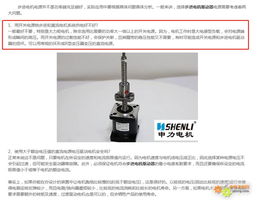

今天调试步进电机,把电源给烧了,是我配错电源了吗?
容量是足够的,800W/16.6A开关电源驱动一个86步进电机,额定电流才6A
可是查了下说明书,居然要配非稳压电源:
供电电源选择
电源电压在 DC20V-80V 之间都可以正常工作, DM870 V3.0 驱动器最好采用非稳压型直
流电源供电, 也可以采用变压器降压+桥式整流+电容滤波。 建议用户使用 20V-80V 直流供
电, 避免电网波动超过驱动器电压工作范围。
难道不能用开关电源?

发表于:2022/9/1 13:47:30
这个是申力的解释,觉得有一定的道理

以前步进烧过N多开关电源,另外问一下变压器能输出直流电源?

以下是引用ehszcs在2022/9/1 14:34:54的发言:
我就是烧了才来问的,那你是怎么解决的呢?
打算用环变+整流试试看

以下是引用gk_0在2022/9/1 14:37:32的发言:
打算用环变+整流试试看
后来用大容量开关电源就好点,还是会烧,最后改用交流伺服。
