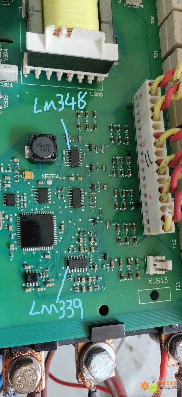

  起初判断为检测故障  顺藤摸瓜至图lm348后由lm348输出至lm339再输出就去处理器了;检查相关的电路以及更换了两个ic还是故障依旧。   各位有没有修过的经历? 图纸找不到,相关的资料很少。  跑板子跑了一天 跑的昏天地暗头疼欲裂 真的要哭了表情

我这边维修80和70的励磁板都是盲修,目前没有失过手。对触发电路和电压检测部分电阻逐个排查,温度电阻特别容易损坏,IC损坏的特别少,印象串只换过一个LM339。

F60004 是 电枢回路缺相;F60062 是 和电压检测的通讯失败; f60004能复位,f60062不能复位然后查看r0949状态是 1 电枢电压检测。
看着成色挺新插头也没有腐蚀,难不成是插头的问题

电压检测电路是不是图中x11附近写 w u v的三组电阻以及后级的lm348?

那是触发电路电压检测,建议你多量一下背面的电阻。手里最近没有这样的板子没办法给你细说,80的板子电阻损坏概率大,先排查电阻没问题再考滤IC。

电枢能复位,说明主回路是正常的,但现在62号故障不能复位,这个也不一定是硬件故障,你可以尝试一下数据初始化后再重新输入数据开机再测试,西门家的驱动的故障有时候常理是解释不通的
6RA22还好,可以说是模拟驱动,比较好检修和测量,从6RA24开始,引入数字化控制,出现故障也不一定是板子的元件问题,出现一些故障有时候表现比较怪异的,西门家的驱动,一般也是搭配自己家的电机的,有时后电机出现问题,同样也是在驱动报故障,举个例子,电机的励磁线圈出现不平衡时候,驱动是有时报故障,但有时又不报故障,查起来不是一般的麻烦
大功率的电机和驱动,一定要做优化运行,不然会出现一些麻烦的
