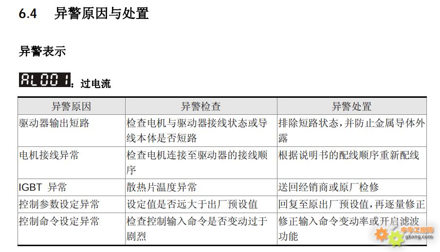

型号多少?下图的A2的

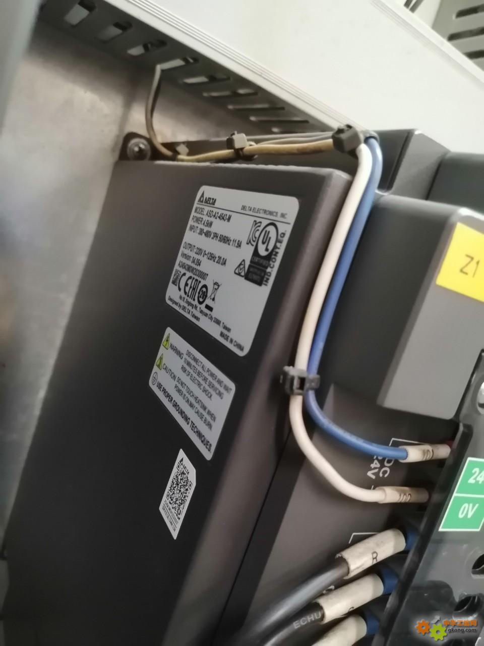

开机持续报警,拆掉电机线也报警。
具体怎么处理。

送修吧 上电就报故障,是伺服器本体有问题了 可以发我这修

这还能怎么处理,要么拿出去修,要么买新的。
最好是找设备厂家来换,还帮你全部调试好。
