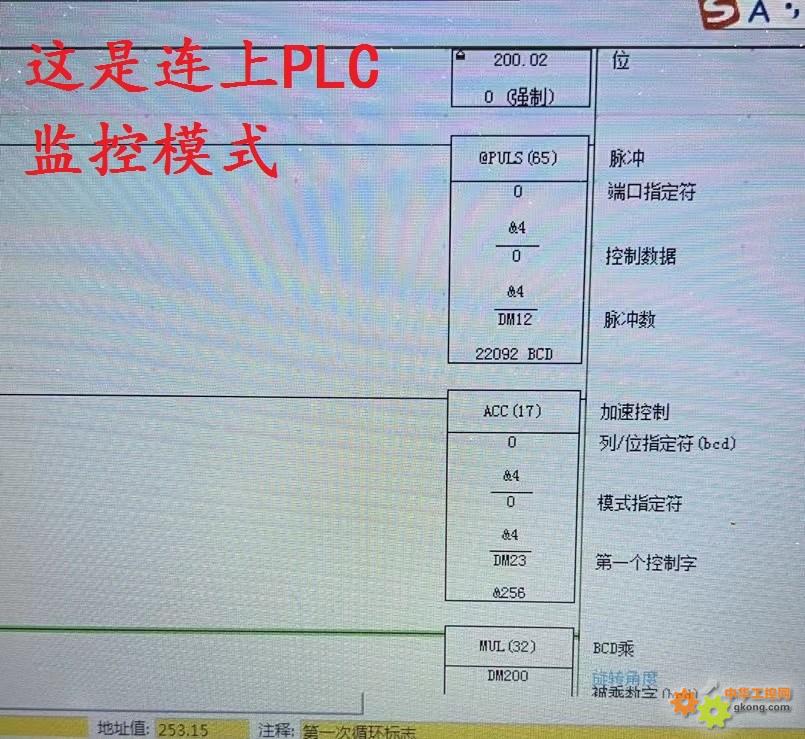

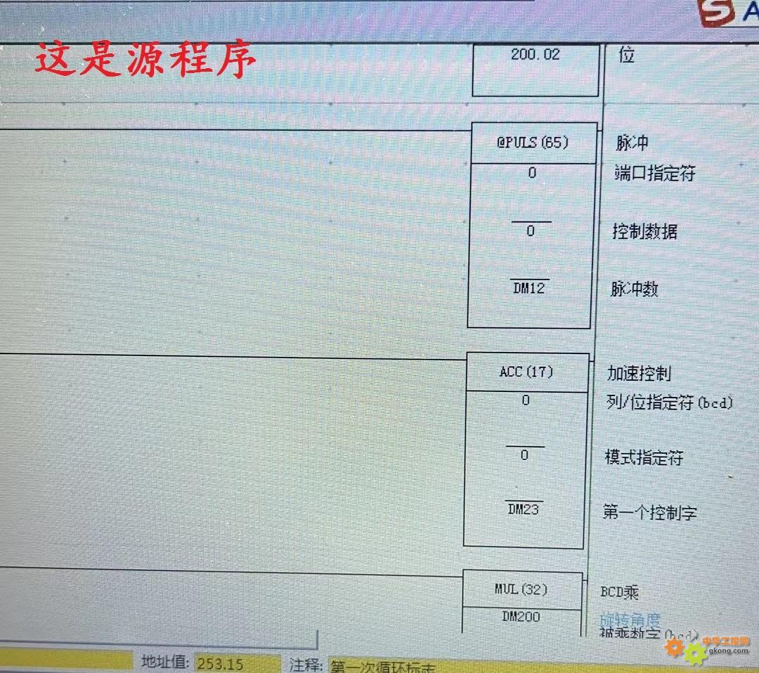

#21楼
来信收到,回不了信,提示信息不全,检查没发现那里不全,所以
还有什么问题请提出
看你16楼数据,这个数据与20楼监控数据不符
是不是电机还是不转?
先了解工艺控制过程,从你强制200.02看,你没有事先了解工艺,程序没做解读
直接操作0.03 焊枪下降就可以了
或者按0.02 调试焊接也可以
再一个
DM12 = 1000  加速/减速率(#0001至#1000 BCD:10 Hz至10 kHz)
DM13 = 0030  目标频率(#0001至#1000 BCD:10 Hz至10 kHz)
DM14 = 0200  起始频率(#0000至#1000 BCD:0至10 kHz)
你觉得这样设置合理吗?

[quote]以下是引用知道一点在2022/8/16 14:34:30的发言:
还有什么问题请提出
是不是电机还是不转?
直接操作0.03 焊枪下降就可以了
或者按0.02 调试焊接也可以
再一个
你觉得这样设置合理吗?
下了编程手册看了一下,确实发现是这里冲突,晚上回去再试。
帮朋友搞的,对OMRON不熟,浪费太多时间啦,现在不搞好骑虎难下啊表情

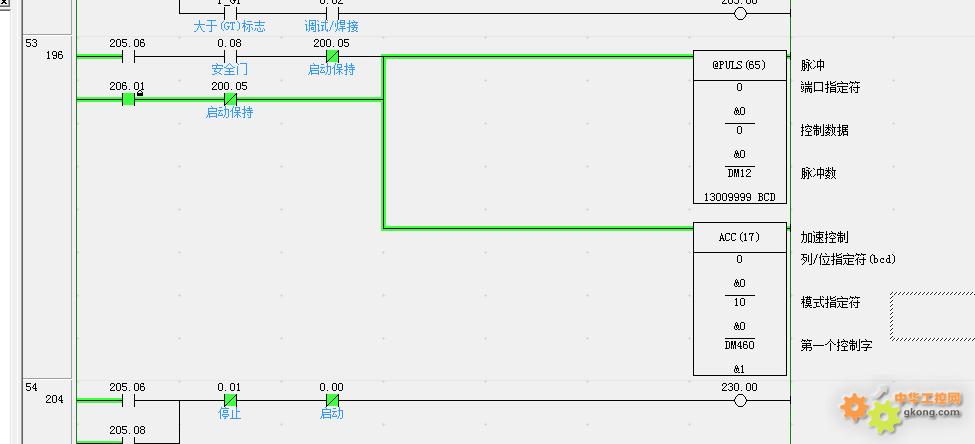

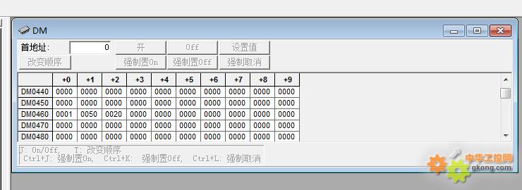

再请教各位
刚才换了一台PLC,下载程序后还是不能输出脉冲

你判断不能输出脉冲的依据是什么

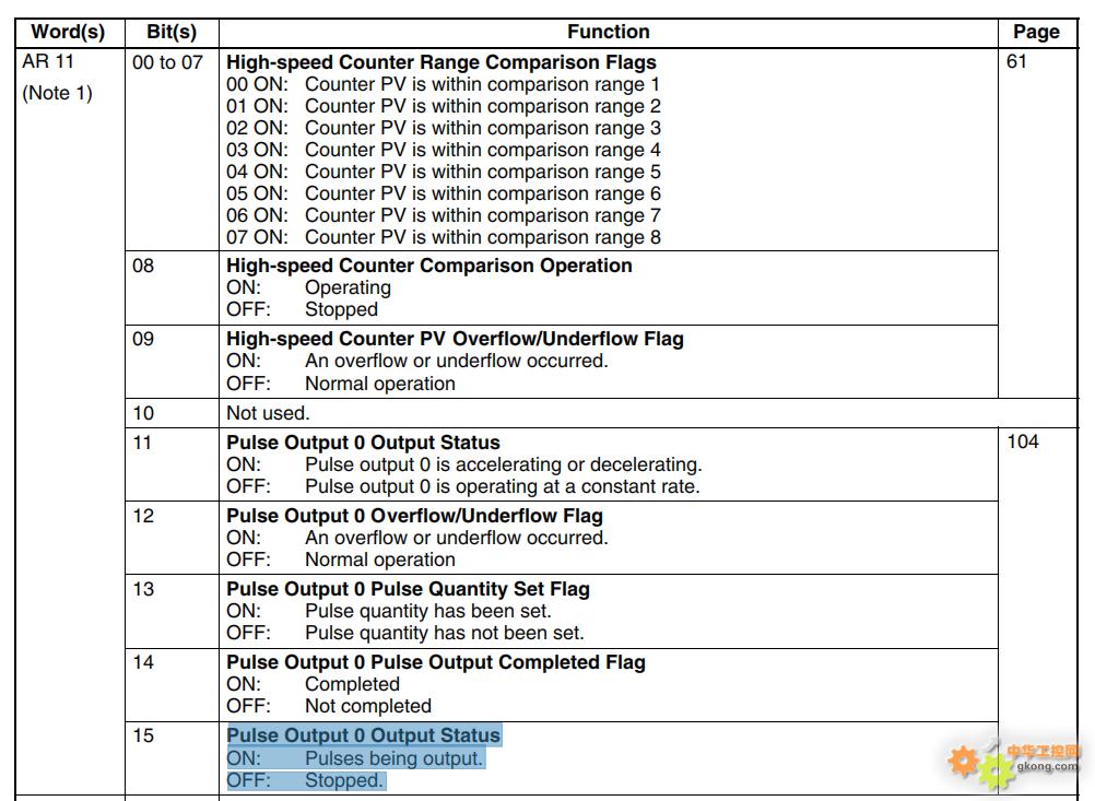

监视一下AR11.15
如果有on情况,说明指令发出(也可以观察10.00灯的变化)
有次区分是程序问题,,还是PLC接口问题,或后边驱动器的问题

0.00灯不亮
这款PLC可能确实有问题(查询多个论坛,有类似故障),多次清空重写程序后(DM12\13\23\24\25\460\461\462给初始值),终于正常啦,0.00给信号,10.00的灯亮啦,0.01给停止命令,灯灭。

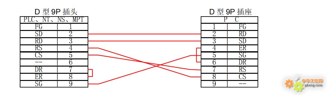

现在还有个问题,链接的HMI是OMRON的NT20-ST121,我想下载到电脑中增加DM23\25\460\461\462寄存器的输入以便调试,软件用的ORMON_NTST4.8C中文,但找不到屏的手册,不知道电脑和HMI的通讯线怎么做,是连到屏的port B口吗?

官网有手册下载
这是电脑与屏连接电缆,NT20屏还是很早前用过几次
只是传程序RS-CS二根线可以不要,但要做短封,电脑7-8短封
