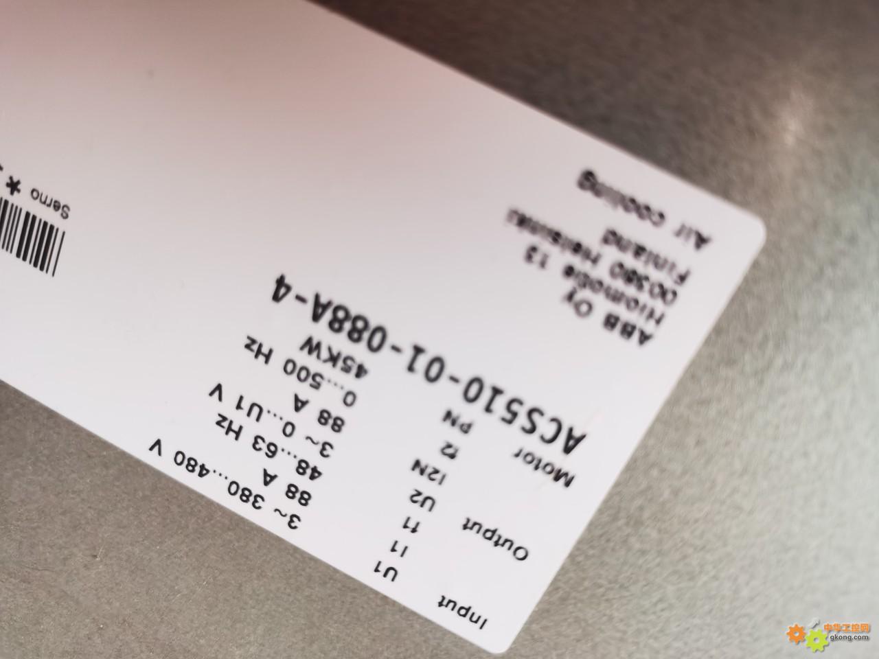

ACS510变频器电源黑屏故障

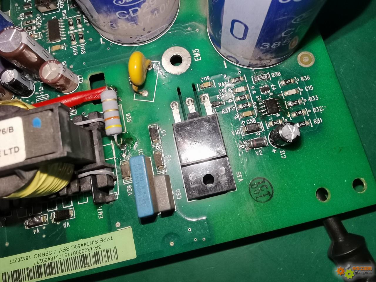

简单的检测首先发现是R26开路,曾经有更换R26就修复电源黑屏故障的经历,这回没这么简单!

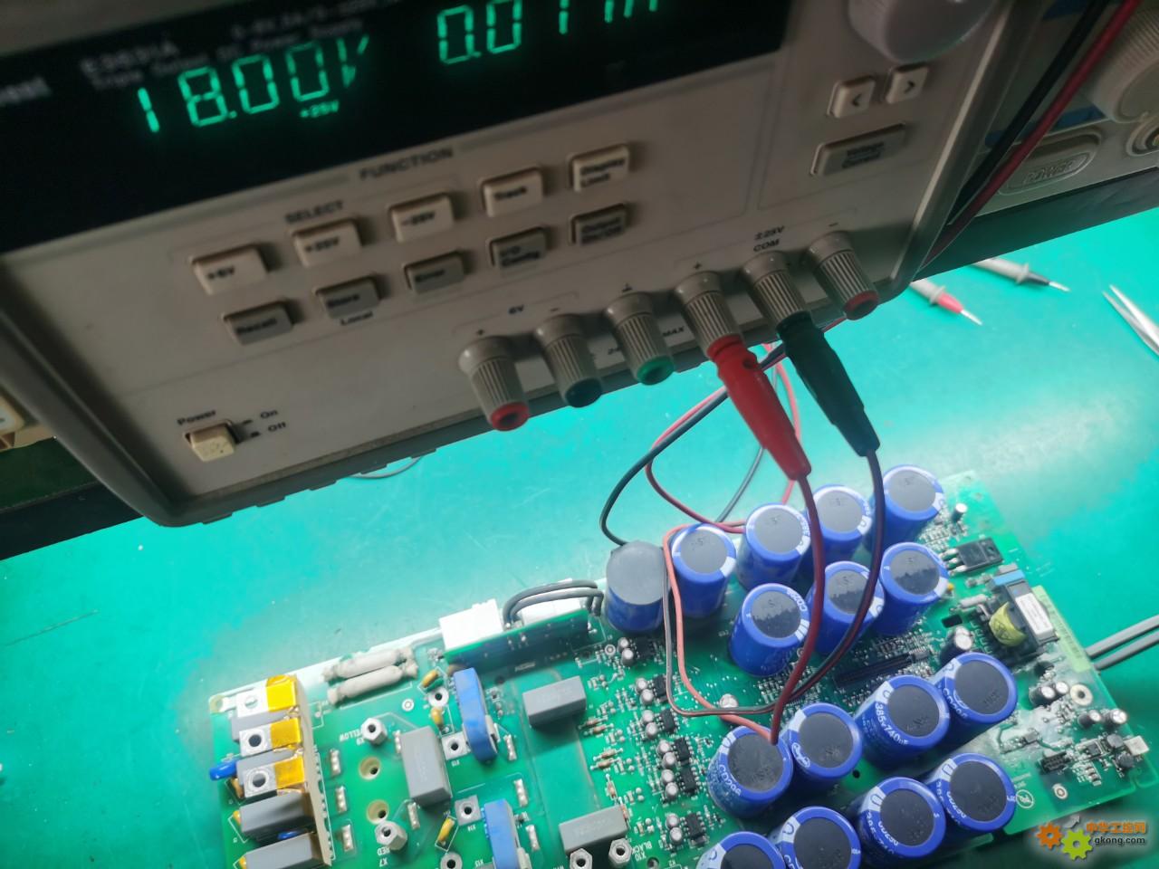

更换R26之后变频器继续黑屏,监控3844的7脚电压13小幅摆动,于是直接给3844的7脚18V,测得各脚正常
1脚7.57V
2脚0.18V
3脚68MV
4脚2.10V
6脚8.09V
8脚5.08V

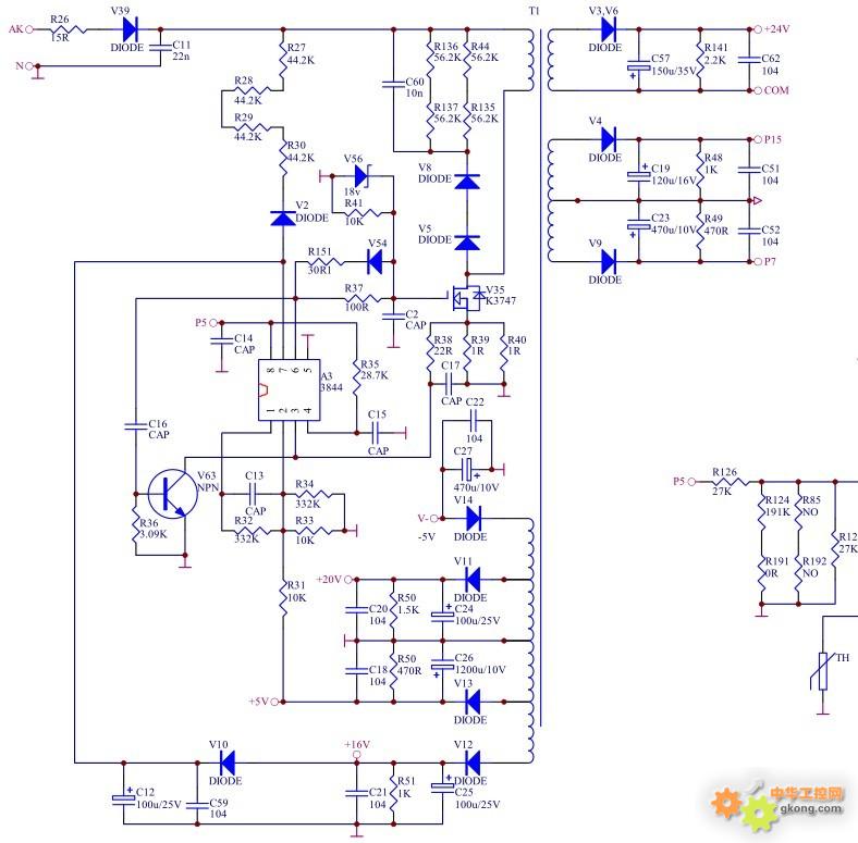

于是断开高频变压器的除自供电及稳压反馈的其余供电,结果3844的7脚电压依然脉动!

我没找出故障,希望能听到大家的高见!

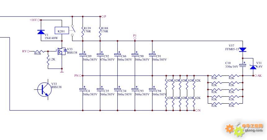

在后续检查中还发现为驱动下三单元提供负压的6.8V的稳压管及耐高压块恢复二极管V57 V31损坏,图中为AK处,这跟电源间歇起振应该没关系。

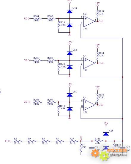

看远一点,干嘛总盯着开关电源!这破板子除非启动电容失效,开关电源其它故障现象表现出来的话,主板接口附近的运放多半是没了,钳位二极管不用说了,互感器还在不在就拼运气!

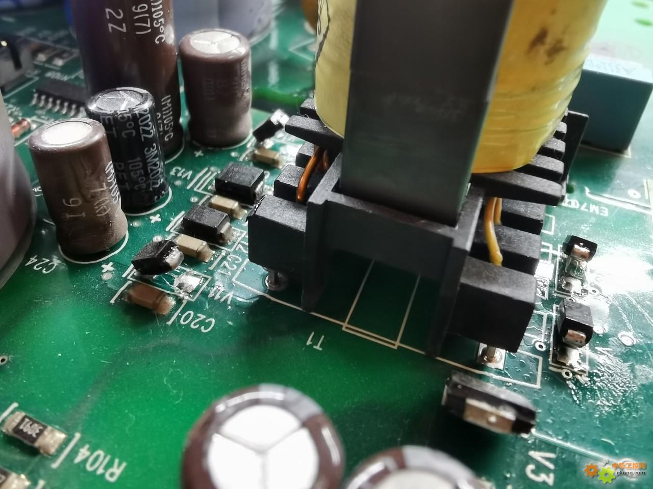

按理说电源坏的并不严重,R26起保护,电源场管击穿,电源芯片3844坏,3脚坏反馈电阻,6脚没有机器损坏,我换过7脚及直供电的电容还有5V电容,换过7脚的V2,实在没辙迫不得已换了高频变压器(目前位置我还没发现变压器坏过)

回复 #6楼 AlsacePMuhLG
现在我就保留稳压反馈的5V及为7脚自供电,你的意思是说这路5V另有它用,还是5V有短路?
