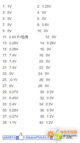

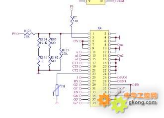

看来不服不行呀!3KWACS510上电报F0016接地故障,17 19 21分别为CT1 CT3 CT2 电压均为7.5V 25脚是0V,各路检测电压似乎都没问题,上电就是报16故障,不过这个故障可以通过33组参数屏蔽,屏蔽后启动报过流,并有轻微的炸响声(比炸模块声音要明显小的多)估计是那的问题?驱动吗?

那我建议你换板吧!它那个是多层布线,如果你到处都看遍了找不到哪打火,那多半是中间层!特别是炸机的最容易出现这个问题!

接地是339那一块报出来的,跟电流检测没关系!

这个是 霏 贡献出来的,各功率有小差异。我这种懒人是不可能去统计的!

大的修好了,曾经怀疑过3844的6脚双向抑制二极管,粗量10来K,大意了,其实就是二极管成单向了,所以量的不仔细看不出来,小的下午看看
