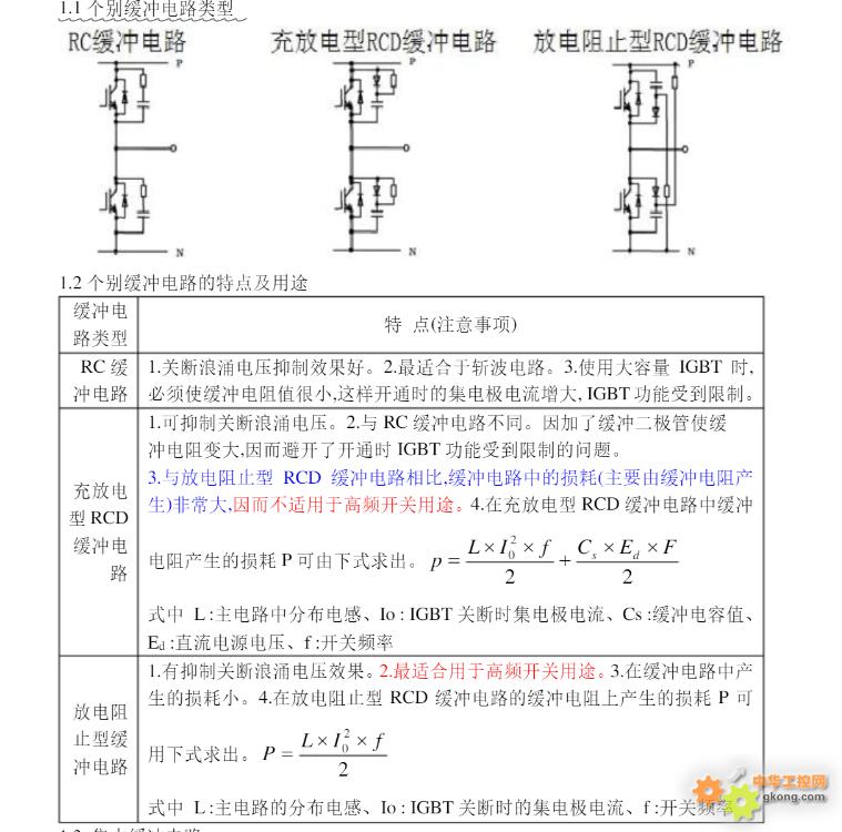

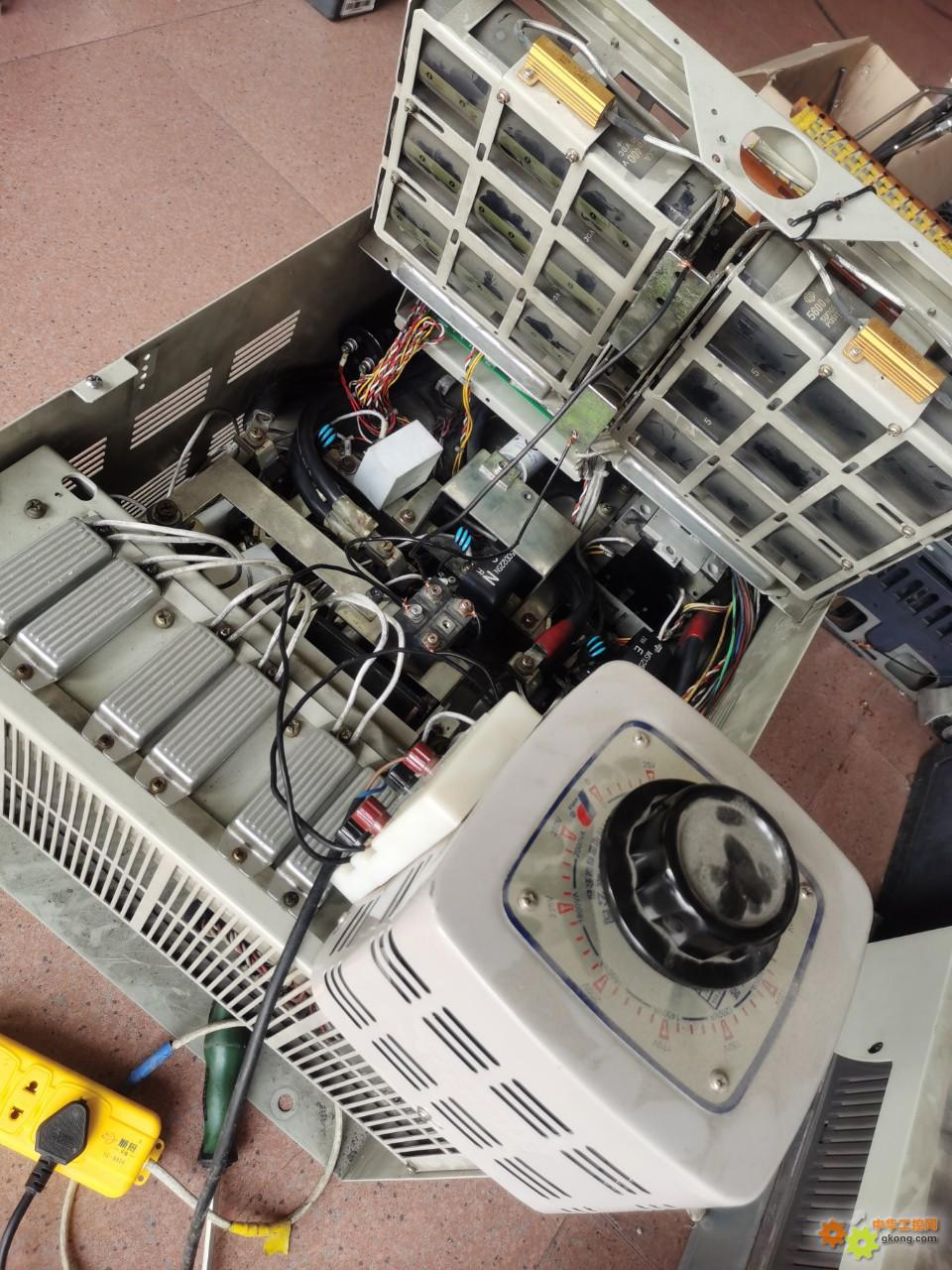

变频器是东元7200GA-75KW,用的是3条整流模块,现在吸收电路中的60W10欧电阻发热厉害,在它的下方有个散热风扇对着直流电抗器吹,测试的时候为了听啸叫没开启,另外跟主回路大电解电容没加有没有关系?

回复 #18楼 lf2039952
二极管击穿,测CE容量2.2UF

#23楼
电容这样堆放,他们设计的时候肯定对电感要求比较高,RCD损耗只跟电感,开关频率,Ic有关,Ic又受ce并联电容影响!要不你还是最小化试机把,把滤波电容丢开,IGBT母线单独调压供电!还有电抗器会不会出现问题!试机完全可以丢开电抗器嘛!

回复 #19楼 AlsacePMuhLG
输入输出端,直流母线的P+ P-拿摇表摸了一下,绝阻都没问题,不过有个问题有点意思,之前吸收电路没更改之前启动正常,更改成放电阻止型RCD缓冲电路之后启动报接地,想想之后感觉可能是吸收电路的60W10R电阻跟二极管压降导致PC929报错,于是换了一块主板启动竟然没事了,也没放在心上。

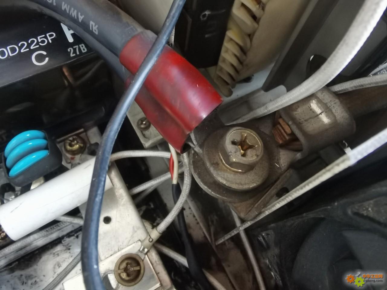

一看吓一跳!电抗器的进线怎么搭铁板上了,仔细检查原来是搭在绝缘板上。
