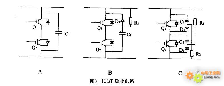

吸收电容1200V2.2UF发烫应该借鉴变频器尖峰吸收电路
C是正解

机器主回路到底怎么个拓扑结构啊?看晕了!我看你自己改装的2.2uf电容是接在ce端的吧,ce并联电容增加又导致关断电流拖尾一系列问题!

回复 #12楼 lf2039952
百度上的C图下单元模块的电容跟二极管倒了。。。

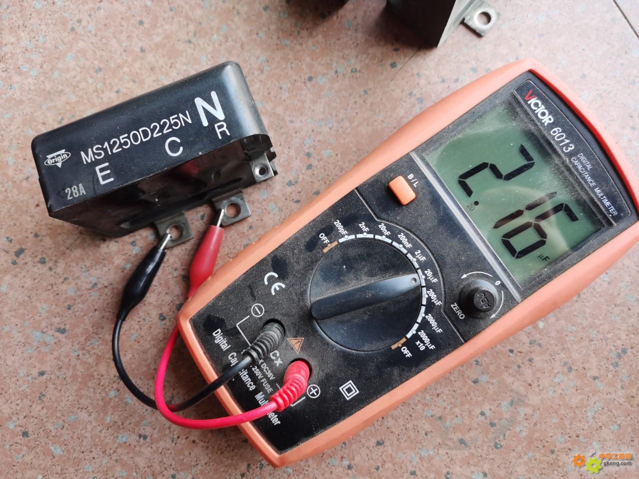

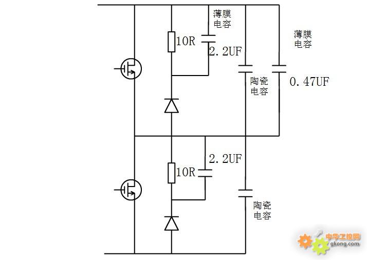

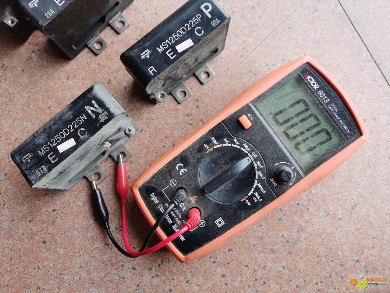

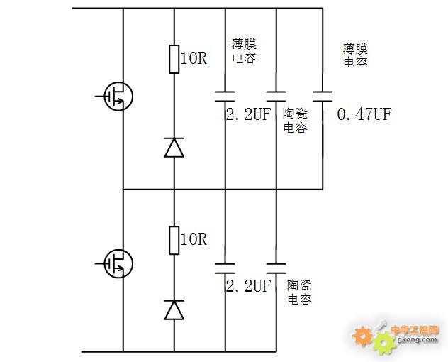

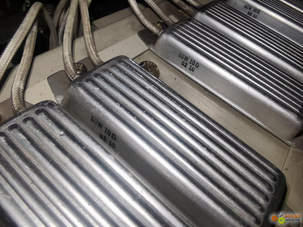

由于MS1250D225N的二极管击穿,我那电容表测ms1250D225N的底部两只脚测得容量为2.2UF,至此快递收到的MS1250D225N用此法测得容量为零统统被我退回去了,接下来直接并CE极2.2UF吸收电容,于是就发生了2.2UF电容发烫的问题,下午按
C图复原吸收电路(C图下单元二极管跟电容要互换位置)刚空载没挂电解电容试运行,运行2-3秒试温各器件正常,试机5-6秒的时候吸收回路的大功率电阻已经有30 多度了,感觉加入电解电容明天试机应该可以了。

#16楼
回复 #13楼 AlsacePMuhLG
现在试不该热的器件不热,该热的电阻热的比较迅猛,不过啸叫声依然存在。。。

#19楼
这声音好像放电打出火花那种啊,奇怪哦!这个是硅整流?你看看会不会可能哪里接地了,机壳带没带电!按说,看RCD吸收模块参数都够的!
