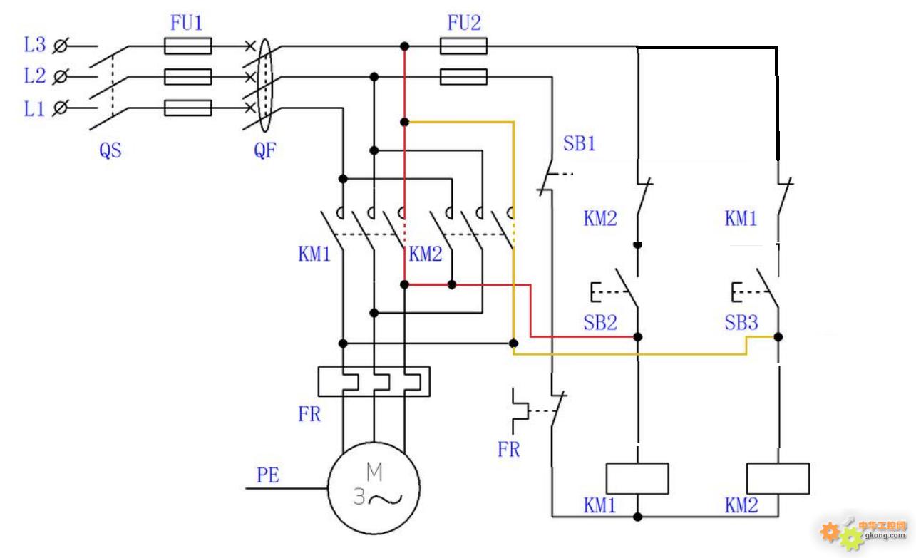

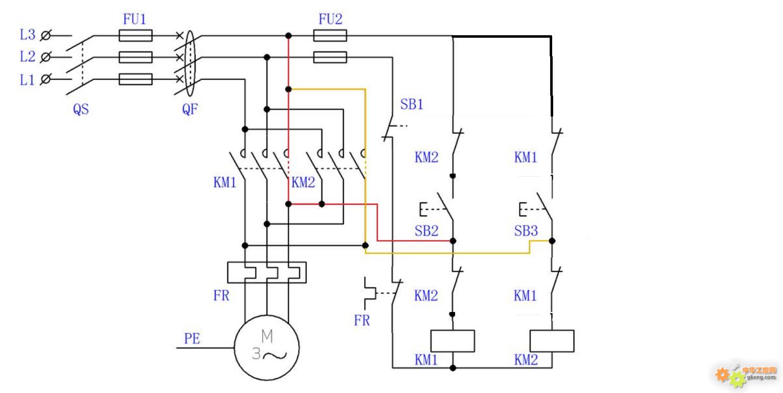

借用您的图粘补修剪出他的意思
不论按那个启动按键,....最后一声响
除非这样设计,也避开了您的顾虑. 是不是裤子太多了表情

以下是引用知道一点在2022/7/23 21:09:06的发言:
借用您的图粘补修剪出他的意思
不论按那个启动按键,....最后一声响
按照楼主的题意,排除了“别说拿主触头当辅助触头用”限制后,在“不换接触器,不加外挂辅助触头”的条件下,你的这个“裤子太多了”方案是天真而又无法实施的,理由就是:
我们常用的接触器有两类,一种就是以CJ10、20、40系列为代表的旧款式接触器,它有三组主触点,两组常开/两组常闭辅助触点;另一种就是引进国外产品国产化后以CJX1、CJX2系列为代表的新款式接触器,它有三组主触点,但辅助触点只有一组或者两组。大多数只有一组常开/一组常闭触点,个别的仅一组常开触点(例如CJX12-1210)。
楼主的考试题就是使用了CJX这一类的接触器,所以一旦辅助触点的常闭触点坏了,就没有多余的辅助触点补充,在“不换接触器,不加外挂辅助触头”的前提下,只能借用其中一组的主触点做自锁触点。
如果使用的是CJ10、20、40这一类的旧款接触器就不存在这个问题,直接改用剩余的常开辅助触点就解决啦。
所以,你想穿多一条“裤子”,那就是妄想,没有多余的“裤子”给你穿。

回复 #62楼 老兔子
老兔子您好,天气太热,需要降降温,感觉您被这道神题-鬼题魔倒了,不是撞墙了吧表情

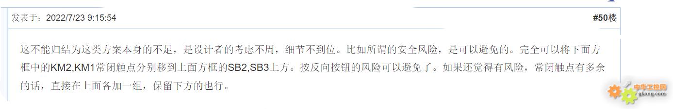

本来一图针对网友提出的"完全可以将下面方框中的KM2,KM1常闭触点分别移到上面方框的SB2,SB3上方。"而出,一目了然--不行
图二是解决按反向按键出现的问题而出,相信是可以避开您的顾虑.
"方案是天真而又无法实施的" 只能说方案可以,但有人去做吗?
楼主的考试题就是使用了CJX这一类的接触器,确定? 这是不是被“想象”了
如果使用的是CJ10、20、40这一类的旧款接触器就不存在这个问题,直接改用剩余的常开辅助触点就解决啦。~看来方案还是有办法实施的表情
问题都讨论到这里了,您是不是还没脱离楼主的魔鬼题?
好了,跳出来,请不要在想它了

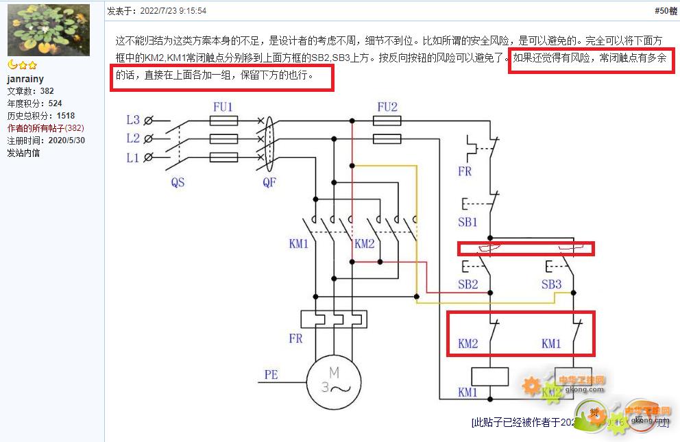

回复 #64楼 知道一点
呵呵,我怎么看着你的第二个方案好像是你的idea一样帮我修改正确了。你真当只看见我在50楼的前一句,然后赶紧抓住了喷一下,后一句选择性失明了吗?我只是懒得想,随口出个方案罢了,只想说明是有方法避免的。

回复 #66楼 janrainy
哈哈 你如果直接出图不是很简单
还如果,如果什么,前边说的这样肯定,这个如果就是再套个裤子.
看图说话,依图施工是基本

#68楼
年纪大了,有点懒,为这点事不太想想得太多,我估计会有漏洞,就补了一句加个保险套,还是照样没套住你的嘴。画图就更麻烦了,能说清楚的就不会再画,你也不是盗别人的图来用。
