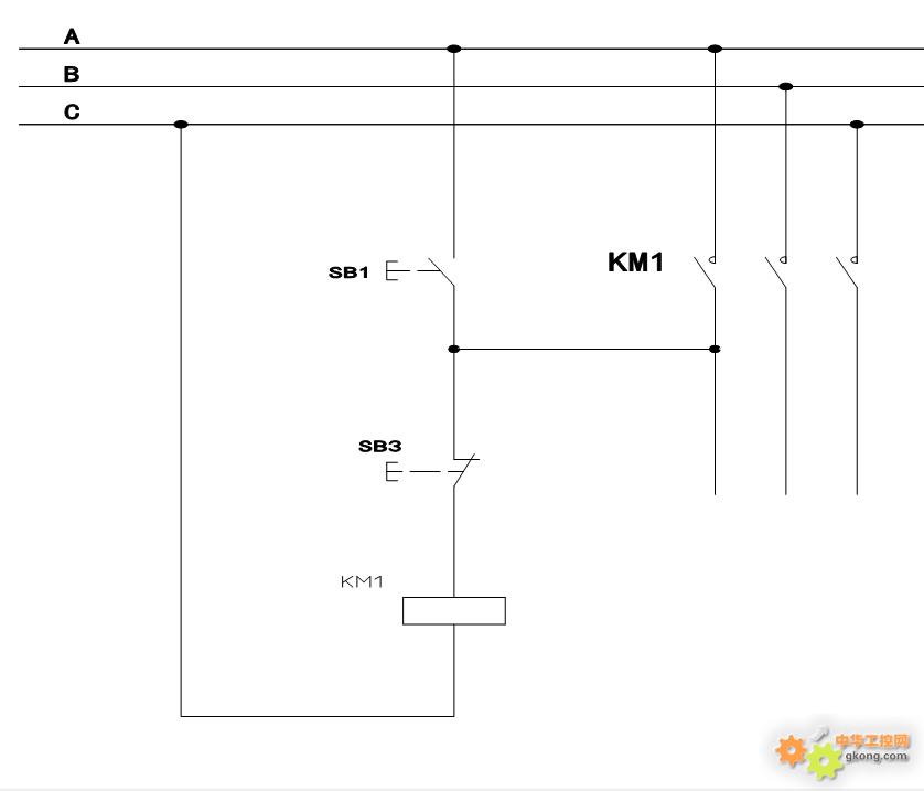

回复 #10楼 知道一点

回复 #10楼 知道一点
这样搞。

   我理解就是启停控制电路的自锁触点(就是主接触器的常开辅助触点)坏了时的应急方法,用一根电线就可搞定。实际上有的设计院出的电机启,停控制电路就不用辅助触点来自锁,而是采用借电的方式, 与一根电线就可搞定的方法基本原理相同。

以下是引用lingms在2022/7/19 15:55:16的发言:
难道楼主的图不是“拿主触头当辅助触头用”?

哈哈  看了楼主在11楼,12楼给我的回复~不是神问题了,是鬼问题。
就问一句,楼主电工知识过了吗?
显然没学过,主电路咋能借用控制电路的线?难道你的控制线与主线用同规格的?
你在比对一下11-12楼的图,就没发现其他问题?
你不是说“别说拿主触头当辅助触头用”吗,怎么自己打自己的嘴巴呢?
你这种方法在上世纪七十年代我就已经使用过啦,这算什么难题呢?
只不过不是正反转电路。你的这个电路也达不到你的使用要求。

以下是引用janrainy在2022/7/19 16:09:23的发言:
这样搞。
楼主不是说“别说拿主触头当辅助触头用”吗?
