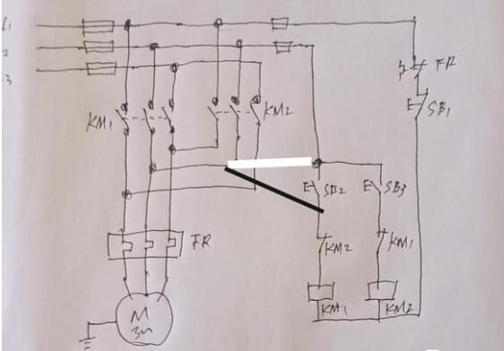

#20楼
以下是引用老兔子在2022/7/19 19:54:23的发言:
以下是引用lingms在2022/7/19 15:55:16的发言:
你不是说“别说拿主触头当辅助触头用”吗,怎么自己打自己的嘴巴呢?
你这种方法在上世纪七十年代我就已经使用过啦,这算什么难题呢?
只不过不是正反转电路。你的这个电路也达不到你的使用要求。
[此贴子已经被作者于2022/7/19 19:56:32编辑过]
人家开篇就说了,“接触器开点损坏” 咋还往“辅助触点”考虑?
而且没说电路是“起保停”模式呀

#21楼
回复 #18楼 老兔子
楼主的意思只是不要"在控制电路中把主触头占用了导致不能接电机"这样的情况发生而已,现在如果不影响接电机那当然可以用了。要理解字面背后的意思。

#22楼
回复 #17楼 老兔子
km1正转,km2反转,好像没毛病

#23楼
以下是引用janrainy在2022/7/20 8:22:21的发言:
太累
这样的考试题没人能答对,除非判官是鬼

#24楼
回复 #15楼 知道一点
兄弟,能否说明白点。我也不太理解你的意思。个人感觉是可以这样做的。这种方式应该早就有人用的。不是像你说的主回路借控制回路的线,而是控制回路借主回路的线。线上感觉没什么问题。即使你再已经启动的情况下又按了启动按钮,那也只是给主回路的“粗”线上加并了一根控制回路的“细”线而已。他们之间的电流分配还是没问题的。不存在线要一样粗的说法。

#25楼
以下是引用janrainy在2022/7/20 8:37:35的发言:
这是考试题,请审题~20楼有说明

#26楼
回复 #25楼 知道一点
那你还是得问问楼主吧,到底是以你为准,还是以楼主的本意为准。有经验的自然会往那方面靠,楼主自己的方案都贴出来了。能理解的自然能理解,不能理解的就作罢吧。

#27楼
回复 #24楼 janrainy
哦 12楼是你发的,咋还有对15楼的不理解?
难道你经常用接触器控制百瓦小电机

#28楼
回复 #27楼 知道一点
为什么一定只能是百瓦呢?电机大的也能用。我上面不是说了吗,线粗细没问题。

#29楼
以下是引用janrainy在2022/7/20 8:49:14的发言:
“要求是接触器常开点坏了的情况下不换接触器”
相信楼主这句话你是理解的,否则12楼的回复就是在梦中
