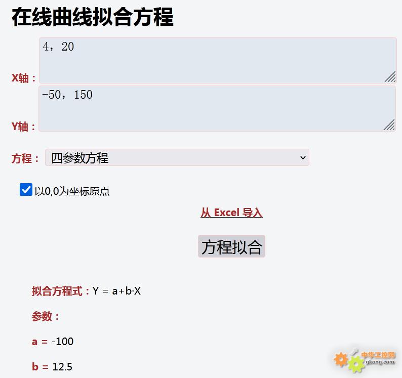

参考6楼的答案,这样的问题,用梯形图肯定是解决不了的,只能用算法实现,我不会玩PLC,只会C语言,这样的问题用C语言处理,就非常的简单,但是核心的思想不变,就是线性拟合的问题,核心和代码就是:Output:= K*Temp+b;这个就是线性拟合公式,具体的拟合数据,可以通过网站里的拟合工具来计算,得出你要的结果。
在线曲线拟合工具:
http://www.qinms.com/webapp/curvefit/cf.aspx
