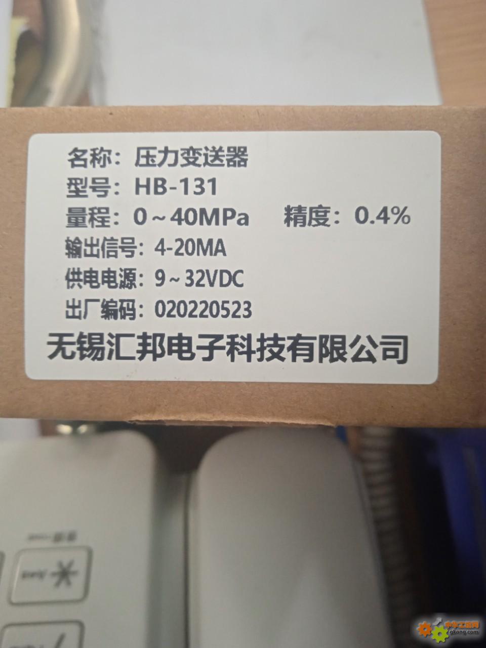

我机器上的压力变送器经常坏,又查不出原因,电压线路都巳查正常,装上新的用不到两三个月就显示压力异常,请各位师傅给点指点,在此谢了!

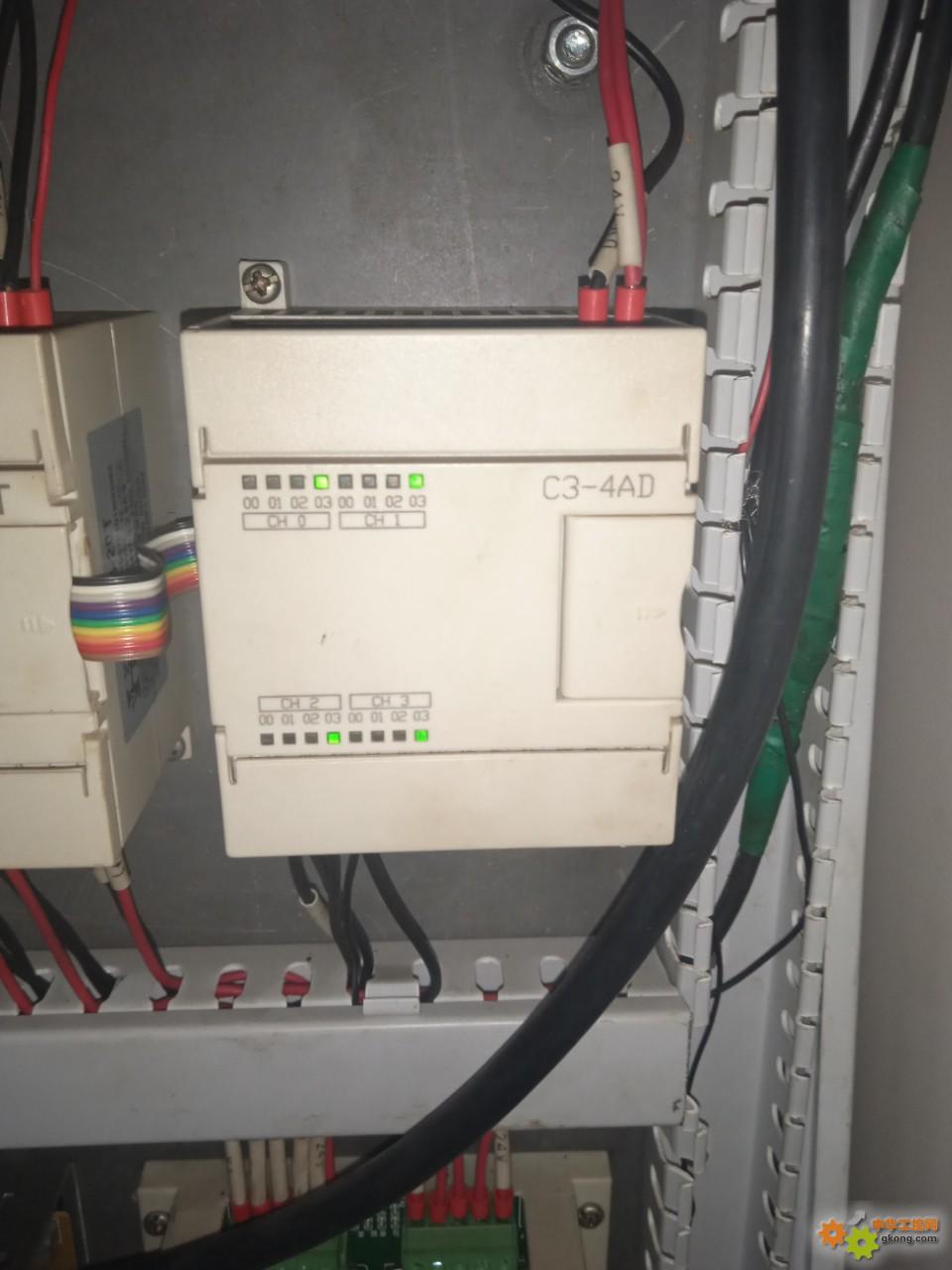

机器上的AD和压力变送器参数值。

压力变送器是什么样的工作原理,通的啥气体,脏不脏
压力范围是否符合要求

师傅是液压油,不脏,温度也不超压力变送器温度,已换两家压力变送器厂家也不耐用,原因未明。

压力变送器很耐用呀!温度?电源电压?振动?换个品牌的上去试试!

要么是供电,要么是信号线太长干扰损坏内部器件。
你拆开看看是坏在那部分?
看着你的PLC的AD模块好山寨。。。

师傅压力变送器24v是PLc供电,AD模块是外置24开关电源供电,24V好稳定,信号线也不长,大约2米,已用河北科泰,无锡汇邦,两家都不耐用,请师傅介绍另一个牌子货来试试。

直接找压力变送器厂家,把你的使用环境情况告诉他们,要厂家帮你找适合的型号。

线路干扰?查一下信号线对地,对0电压,有示波器最好
如果是这个原因,套磁环不能解决,就再加小电容对地
地线一定要好哦

直接用压力传感器,不要变送算了@!
