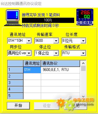

以下是引用twtynijj在2022/4/25 17:19:30的发言:
关 工  我试过用4096 和1000 都是没有通讯上。不知道是哪里错了。通讯设置没错。
加1试试,4097
用Modbus Poll读的话4096就对了
再看看功能码用03还是04

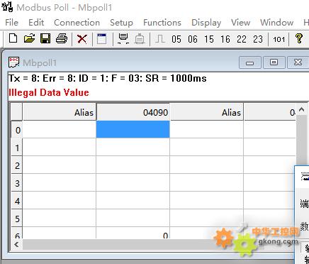

#13楼
回复 #12楼 guanyumou
图1是仪表的通讯协议 格式
图2是我用另一个串口调试软件与仪表通讯 通讯上了。F7=247也就是24.7度 仪表显示是25度!
图3是poii串口软件的能数设定  03 04 我都试过了。都不行。
图4是通讯口设置
图5是通讯失败的上面 没有数据!
关工 是我哪个环节出了问题呢!

#14楼
以下是引用twtynijj在2022/4/26 9:04:40的发言:
图1是仪表的通讯协议 格式
图4是通讯口设置
图5是通讯失败的上面 没有数据!
关工 是我哪个环节出了问题呢!
Modbus Poll读的时候读1路保持寄存器试试,你读的是10路
串口调试助手读的是1路,返回是正确的。

#15楼
回复 #13楼 twtynijj
  不知楼主的问题解决了没有?
  以我的体验给你一点参考意见。就我使用的这台电脑而言, 我发现Modbus Poll 64和32位(当然是网上下载不花钱的那种)在WIN10上使用,很不理想,退出程序后被打开的串口仍被占用,进程还关不了,用taskill都关不了。举个例子我用Modbus Poll和台达DTA温控器通信后, 退出再用台达的DTCOM与DTA仪表连机, 其就提示COM口被占用而联不了机。如果我再用Modbus Poll和DTA通信,Tx是在变化的, 但数据不会变化,进到Display\communication看一片空白, 根本没有发一条指令给仪表。
  我改用WIN7试,则一切正常, 我想你是否已遇到与我一样的问题,而被误导了。
