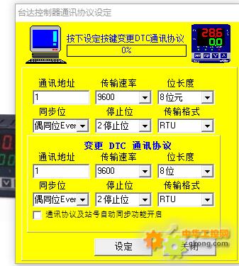

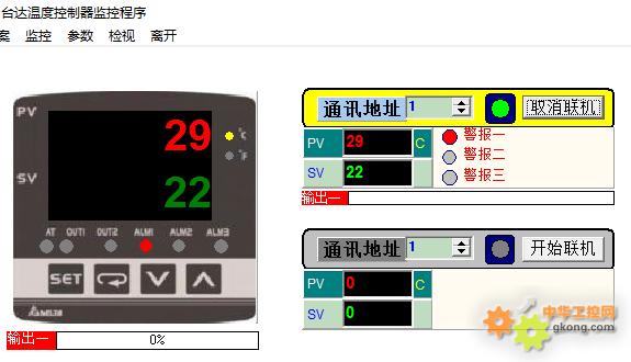

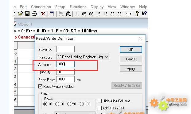

图1 是台达温控器软件与温控表通讯的画面 已通讯上
图2 是温控器的通讯参数
图3是串口调试软件的设置
图4也串口软件的通讯参数设置

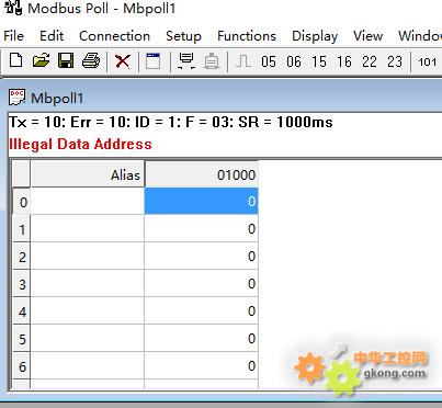

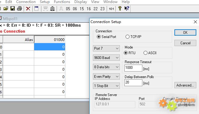

图5是通讯没有成功。老铁们我哪一步错了呢 。用欧姆龙E5CC与串口软件测试过可以通讯上的! 计算机的MODBUS转换器是COM7

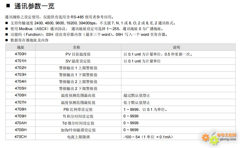

图2 是温控器的通讯参数 停止位是2位
图4也串口软件的通讯参数设置 停止位是1位
这个需要设成一致
另外,地址有没有错,下图是台达A系列温控器的地址,还有要注意地址后面带H的是16进制,串口调试助手应该是十进制的,这个需要转换。

回复 #1楼 YXBK
我更改了一下 还是不行 有点怪 我用同样的方式 欧姆龙E5CC又能正常!

通迅协议:
Modbus RTU
Modbus ASCII
选对了吗?

发表于:2022/4/25 7:25:25
twtynijj
在
2022/4/24 16:55:36
这样的话就是温控器和串口调试软件都没问题,你用的温控器型号是?

好像台达老温控不支持某些功能码,具体忘了,之前调试测试出来的

发表于:2022/4/25 10:28:54
回复 #4楼 YXBK

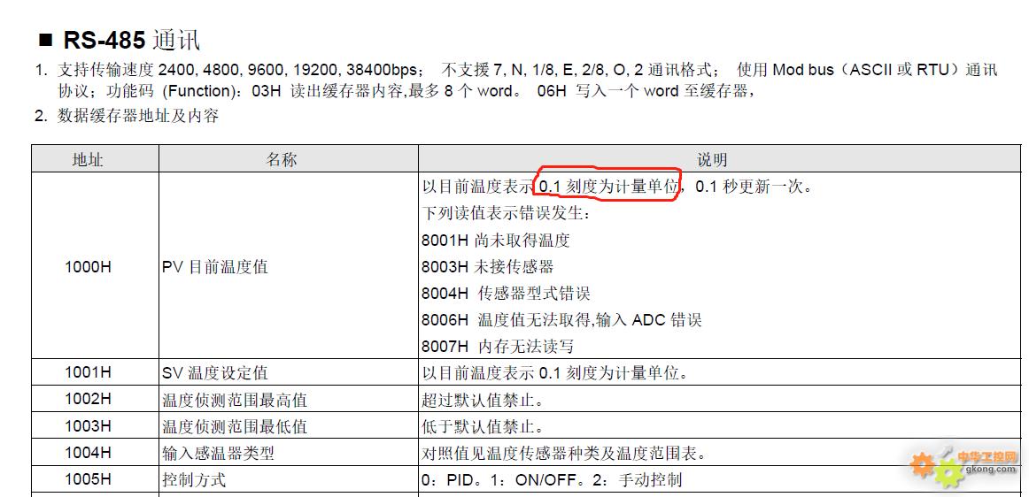

我用是的DTK 用又用commix 试了一样 通讯上了。发现读上的数值可能是带有小数!温控器如显示是26 我读上来的数值10A 转换一下是266 也就是温度是26.6的意思嘛!地址是H1000是当前PV值!

发表于:2022/4/25 10:39:28
手册上说的就是有小数

发表于:2022/4/25 11:31:43
Modbus Poll里的地址是10进制

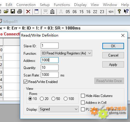

发表于:2022/4/25 17:19:30
回复 #8楼 guanyumou
关 工 我试过用4096 和1000 都是没有通讯上。不知道是哪里错了。通讯设置没错。
