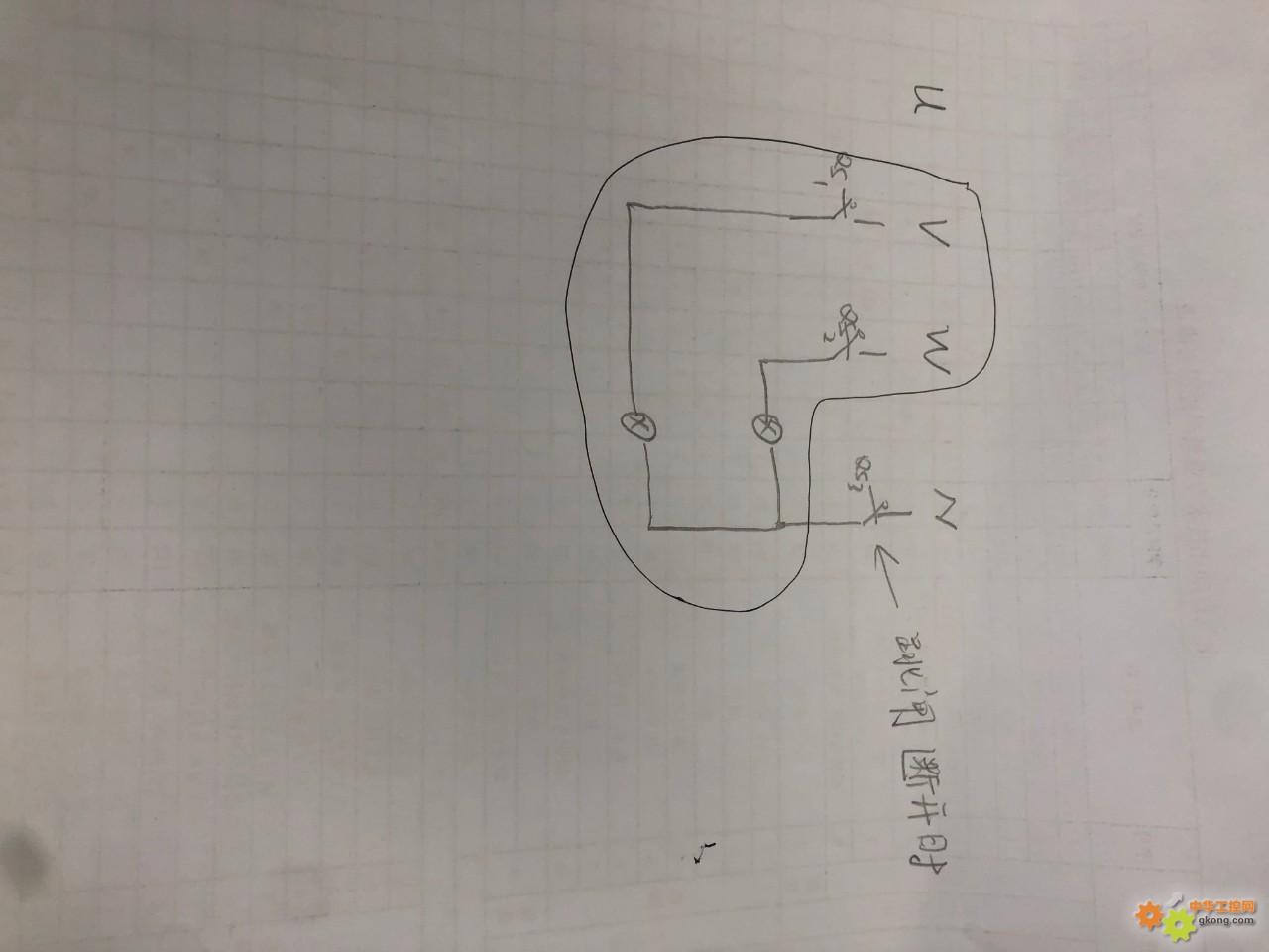

零线断开,三相负载不平衡,导致电位偏移电压过高烧PLC。我们除非成本特别特别严格50元都无法承受,都不再使用电源提供的零线了,PLC都是通过400/200V变压器供电。

完全不可能因为零线断路导致PLC烧的,除非接错线,零线成火线了

以下是引用mengx9806在2022/4/18 8:19:10的发言:
三相四线断零线,中心点偏移,学习一下

以下是引用xuhuifox在2022/4/17 19:58:12的发言:
那个380V是怎么加进来的呢,是不是其他的地方接了什么东西才导致的,不理解,没道理啊!
三相四线供电,断零造成偏移,负载轻的相电压高。
不一定是380,假设A相和B相都接了有220的电气,总零线没有断开时靠零线维持电压平衡,
如果总零线断开,那么原来接的电气就相当于全部串联起来接在A、B相上了,这时的端电压是380,
根据欧姆定律电阻小的电气两端电压低,电阻大的电气电压就高,应该只要有300左右的电压PLC就会挂了。
看看24楼画的图会更直观一些。

以下是引用YXBK在2022/4/18 10:32:19的发言:
看看24楼画的图会更直观一些。
[此贴子已经被作者于2022/4/18 10:36:02编辑过]
还是理解的问题,还以为开关接在PLC的电源进线端呢,搞了半天,地线开关接在总进线端,确实有点意外!
