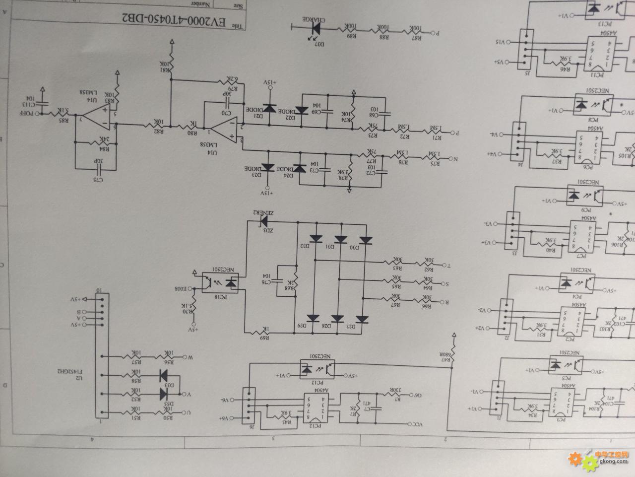

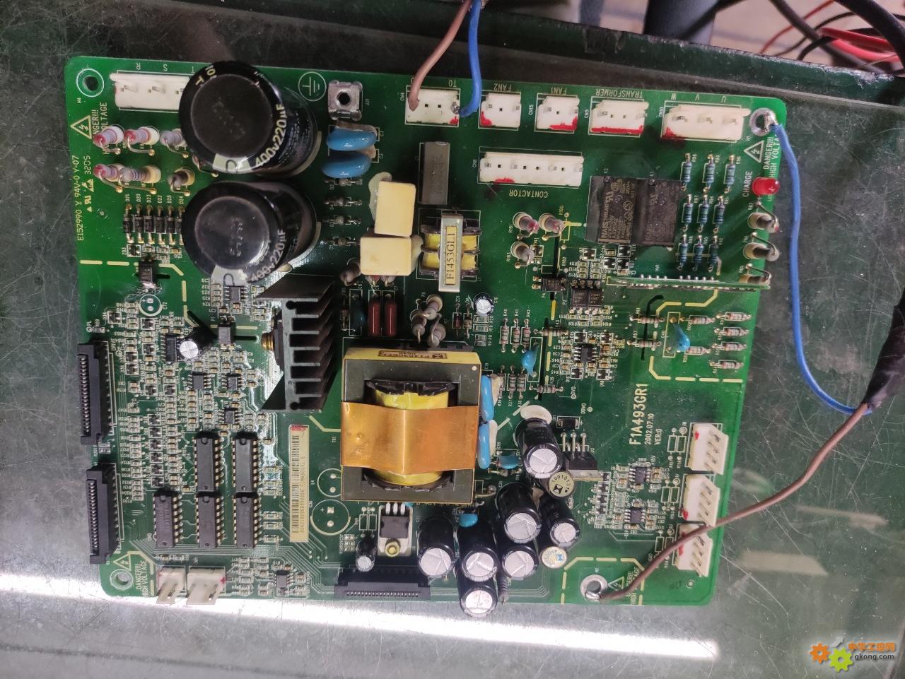

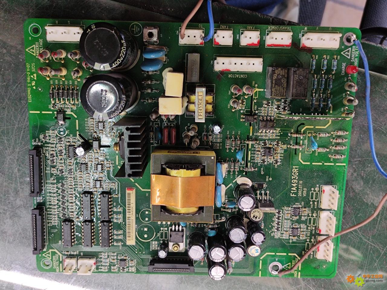

我这有一台艾默生ev2000 90kw的,原先的故障是电流互感器短路导致15v的整流二级管短路电源工作不正常,我更换二级管以及电流互感器之后电源正常,但是现在上电报警p.off,我换块11kw的主板就不报,主板功率一改成90kw的还是报p.off(往小功率改主接触器吸合,一换大功率主板接触器不吸合面板显示poff),不是主板问题,故障记录看母线也有电压530左右,CVD的电压也有2.51v,三相输入的光耦我也短接了,电源电容全部换过,实在查不到了,各位师傅帮帮忙分析一下,是否还有另一路检测电路的。

单板还是装好?你照片还有一组线干嘛的

kazefsh
在
2022/4/14 19:27:23
单板还是装好?你照片还有一组线干嘛的
单板和装好都一样

发表于:2022/4/18 10:27:34
这个应该对应的电路图,我测了元件都正常
