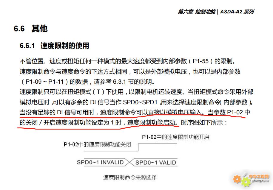

有一个项目,要求用力矩控制,但是在力矩控制的情况下限制最高速度(调速),规定用模拟量来调速。目前有没有哪家伺服这样做。简单点讲又调力矩又调速度,不用参数设置用模拟量实时调整。

正常大厂的全功能伺服都有这功能

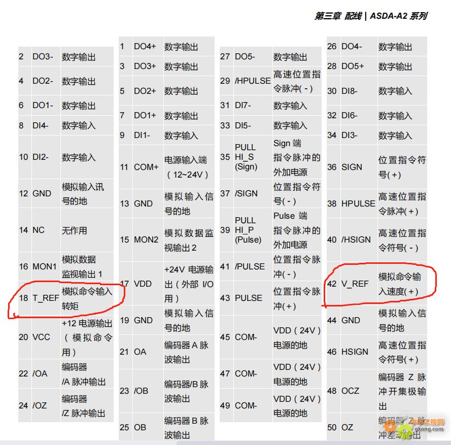

台达A2是可以的

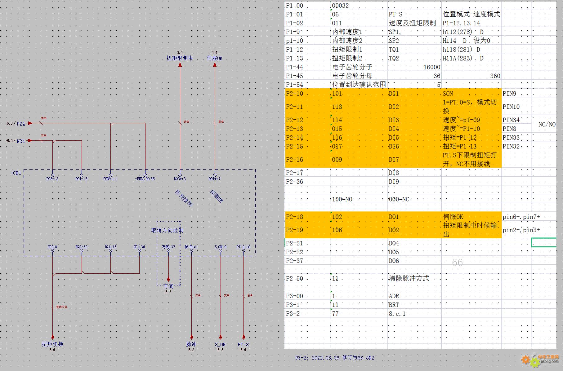

发表于:2022/4/3 22:34:56
台达B2可以啊,速度模式下扭矩限制,也可以扭矩模式下限速。
低端伺服。
正规大厂都可以的
仔细看了下,要求模拟量,B2反正是可以的,
当然,个人感觉你用modbus 来设置速度和扭矩更好,你一个旋钮只能看个大概,如果是数值,更好的控制工艺。
我这个是扭矩模式(可以设置扭矩、速度)加上位置模式(脉冲输入~)
