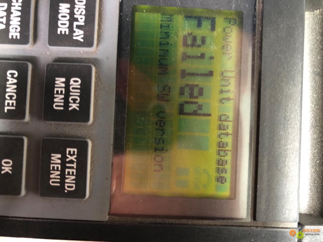

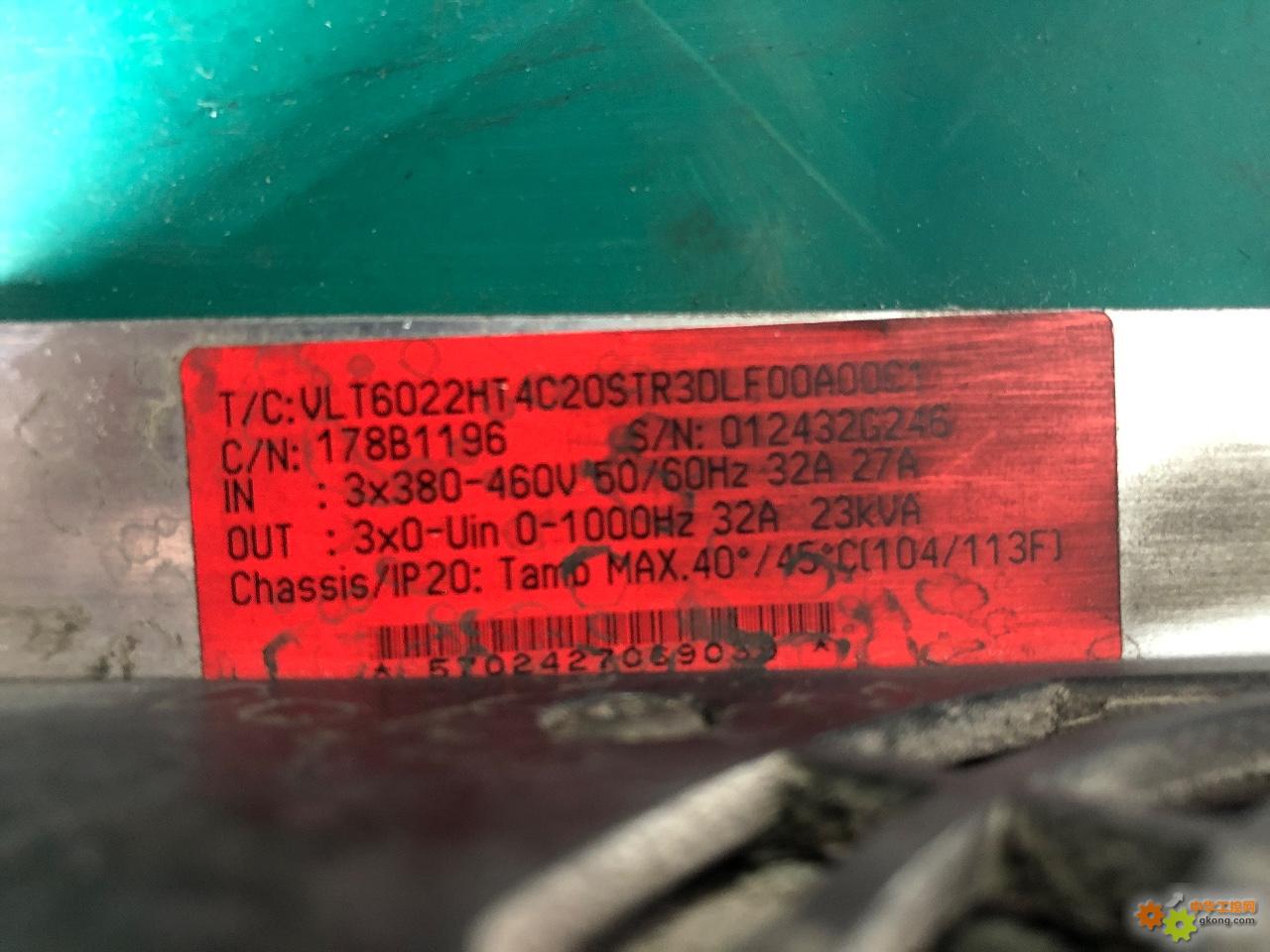

更换主板后显示这个代码,应该是功率参数不匹配,通电后按 按键也没反应,通电前同时按住三个键通电初始化也没反应。各位工友有遇到过这种情况吗?有什么办法可以解决,急求!

可能需要刷程。

以下是引用kazefsh2022/4/2 18:40:13的发言:
可能需要刷程。
如果用软件把之前的参数拷贝到新的控制板里,可以不。刷程序应该可以,就是不会,把8脚的存储芯片换过去也是一样的显示

以下是引用25294017692022/4/2 21:33:29的发言:
可能需要刷程。
说明8脚存储芯片只是存储用户参数。
看这样子,是系统程序的问题。。。不知道直接用相同版本的旧机器上的CPU和大存储芯片更换,是否可行?

回复 #2楼 2529401769
不是参数问题,可能是软件版本更新,和现有的硬件不匹配。不是简单的eeprom的问题。

以下是引用kazefsh2022/4/3 11:29:34的发言:
应该是了,你们知不知道用什么软件可以把里面的系统版本给拷贝出来[感谢告知!]

如果确认是控制程序的问题,就直接换CPU板吧。

以下是引用yuanyuesheng2022/4/4 13:48:23的发言:
以下是引用25294017692022/4/4 11:21:38的发言:
换了后就是照片上这个情况

以下是引用25294017692022/4/4 18:20:42的发言:
换了后就是照片上这个情况
明白了,控制板的程序版本号,和用户参数存储器的数据格式(内容)不兼容。事实上,系统的报警提示,也有这个意思。。。功率单元数据库错误,最小化版本。
用户参数存储器,和CPU板不在同一个板子上?你在电源驱动板上找一下,应该还有一个用户存储器芯片(否则,如果,用户参数存储器芯片和CPU在同一个电路板,不会出现数据格式不兼容的现象)。
把这个芯片数据清除试一下?还有一种可能,这个用户参数存储器芯片的型号,干脆与你更换的CPU板程序出现硬件不兼容。
