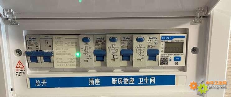

为方便抄表,装了几个正泰DDSU666带RS485通讯的智能电表,用触摸屏来读取数据。
奇怪的是,过几天就会有掉站的,而且只要一断电(所有电表),再次上电又全部连接正常。
波特率已经最低9.6K,最后一站加了终端电阻,线总共才10几米长。
掉站的还没有规律,今天掉这个,明天掉那个,只要不重新上电就永远连不上,气死我了!

触摸屏写脚本,串口发送通讯数据,做断线重连

我用力控USB转串口-RS485接的这个电表,好像挂了2个月都没掉线,倒是装力控的平板电脑挂了。。。。
之前折腾的帖子http://bbs.gkong.com/archive.aspx?id=489496

这么小的仪表,带通讯功能,想想电源板因为安装位置,滤波什么的都省了吧,通信线用屏蔽线,加个485隔离中继试试看。

触摸屏一直有轮询吗?

试验过,重新上电后,把其中一站通讯线断开,显示通讯异常了,过几分钟重新接上又正常,说明触摸屏是一直在轮询的。
不过断开时间长了没有试过。

一般的触摸屏轮询机制不至于说其中一个站通信不上,其它站也就不轮询,然后就休息了吧

是的,刚电话咨询了触摸屏客服,一直轮询,建议取消优化访问,不知道什么意思,一会试试先

重试,然后等待,再次重试.
曾经碰到某modbus主,从站通讯不上过相当时间后,就不管这站了.
通讯,就是再久,也应该再次尝试.
一般重试都是立即,然后再设置时间再试着连接,这个时间再长,也不能放弃.
