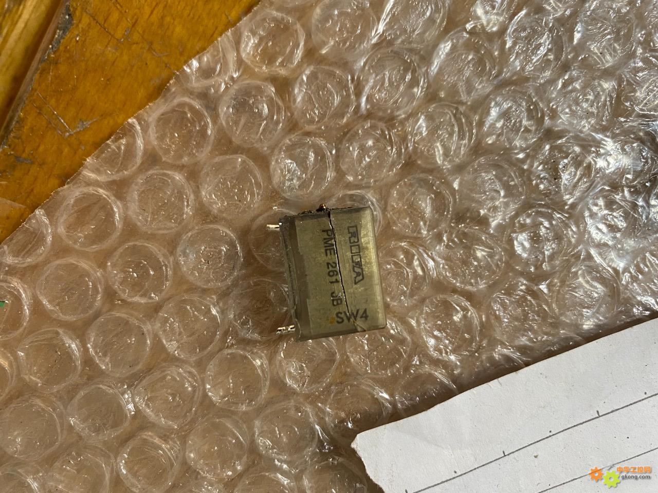

第一次也是RC网络的电容挂了,客户自己换了但忘记拧螺丝,上电励磁蹦了,板子也蹦了,我接手就换了个板子,励磁模块换了,送过去运行了1天这电容居然又冒烟了,除了电容,其他并无损坏!亲们帮忙分析分析!

电容击穿,直接原因是过压吧。
为什么过压?可控硅导通-关断有大尖峰吧。
为什么有大尖峰?可控硅触发电路波形和相位有问题?
猜的,不一定正确。。。。设疑,求证吧。

励磁板的RC都坏?这个真没遇到过,如果你换新的板还是坏,怀疑你的电源是不是波动的非常厉害

上示波器,检测波形看有没有尖峰超了
有人说是RIFA电容通病,受潮环境很容易炸!是这样么?

之前只换了坏的?还是全换了?这次坏的和上次坏的是同一个吗?

没高压探头,没条件看波形!之前坏的时候也是RC电路电容炸了,客户自己换的,结果换了装回去三相交流输入固定螺丝没装,运行打火把板子炸废了,我就换了个二手板子,运行了一天然后电容就冒烟炸裂了!冒烟的时候都还能正常运行,运行也平稳,说明控制环也不存在问题!RC电路在板子上!

RC质量问题,换过就好

全部换掉瑞法电容。
