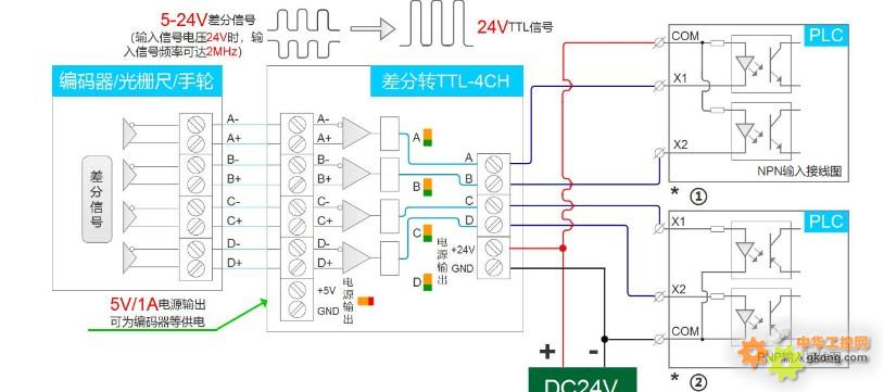

信捷高速计数器,是C600  把伺服19号脚 接X0       程序是  LD M8000    OUT C600 K999    但是一直没有计数   这样检测对不对?
你用这个程序接转换板时,是不是伺服转一圈,C600就计一个数。还有X0的灯是不是转一圈就闪亮一下。
[此贴子已经被作者于2022/3/5 14:42:01编辑过]
刚好相反 接收到的时候  暗    没有接收到时候   一直亮
是不是接线错了,转换板可以输出NPN,也可以PNP,你是不是接成PNP了,所以刚好相反了

你的意思是  我的LPC 内部接线   COM接了0V  的意思吗    完了突然感觉有点懵了。。。感觉啥也不会了表情

就是有些转换板输出可以是PNP也可以是NPN,接线的方法不同输出就不一样,你的转换板是哪种,有没有说明书或者接线图的。

转换板的接线图,我怎么看都一样呀

用plc上的24V给转换板供电,然后输出信号接plc输入,这样试试

是的,就是这样接的
