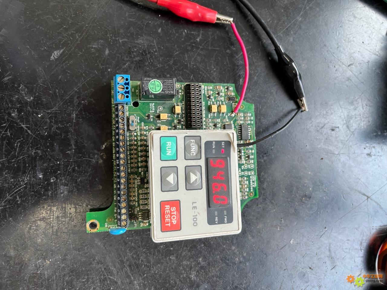

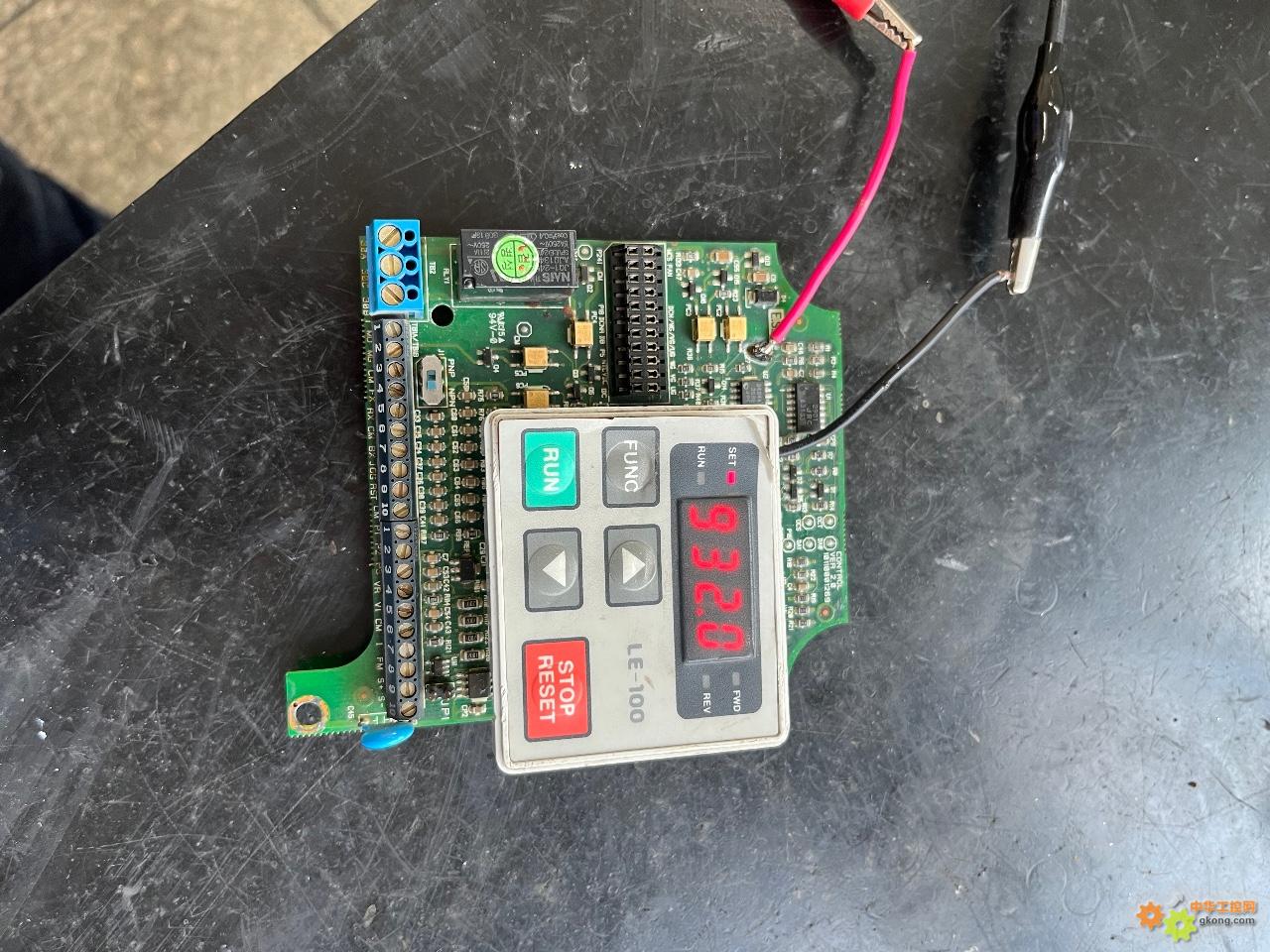

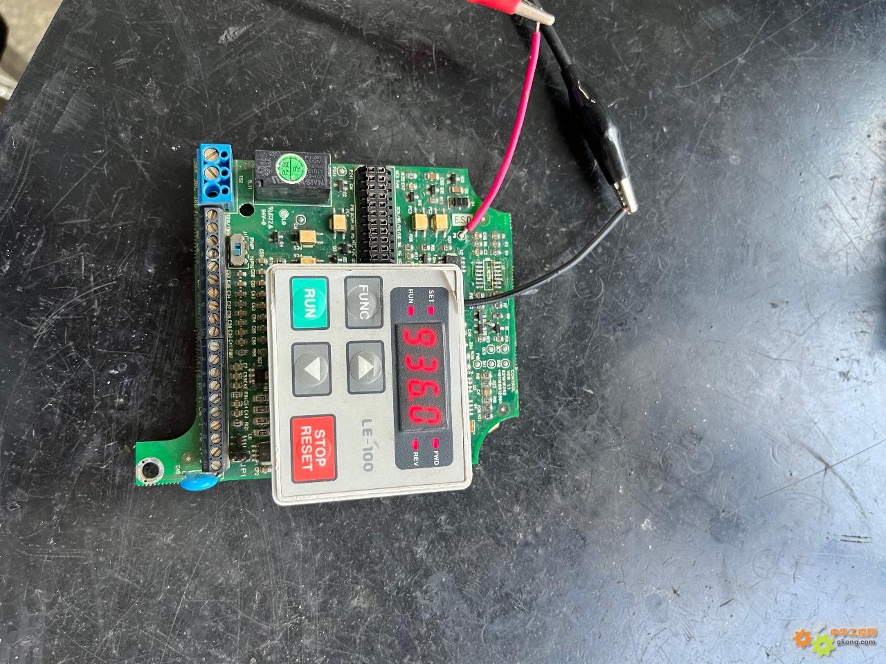

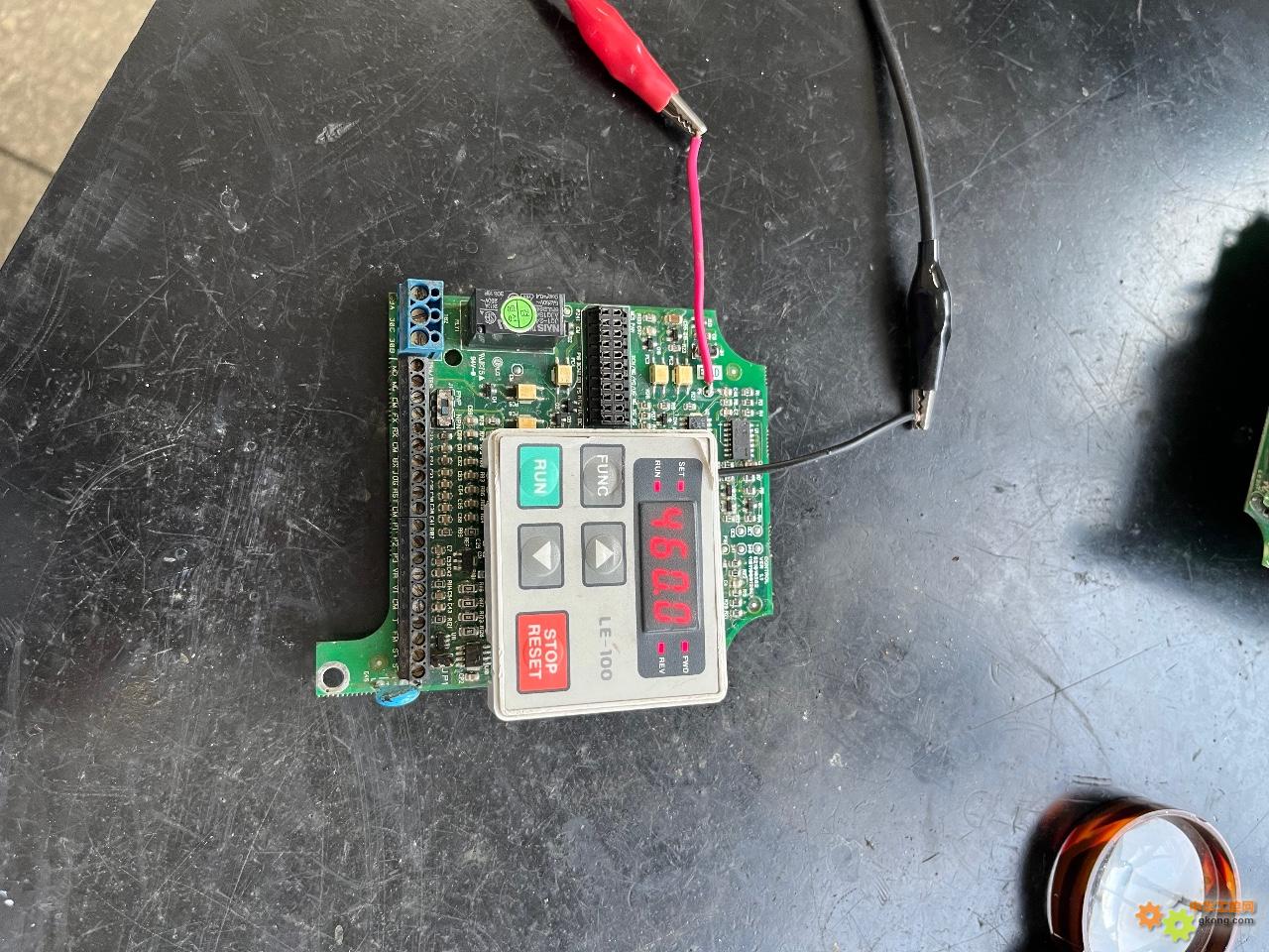

#12楼
谢谢11楼!取样电阻是1.64K的,测量没问题。取样的直流电压没问题,确认MCU板问题。
5216
893361683
文章数:407
历史总积分:5216
注册时间:2013/4/19
发表于:2022/4/12 10:15:37
#13楼
四块板子相同条件显示不一致。900多的报过压,400多的报欠压。??????

#14楼
想来有以下几种原因,供参考:
1、直流母线电压检测电路异常;
2、MCU基准电压漂移;
3、软件数据不一致。
电压检测电路,应该不难跑。相对比较简单。可以首先排除检测电路方面的原因。
多层板,其实最后也还是两层板。元器件总要搭接在两个面上。
给楼主鼓下劲儿,应该跑得出。检修,也就是跑电路。
