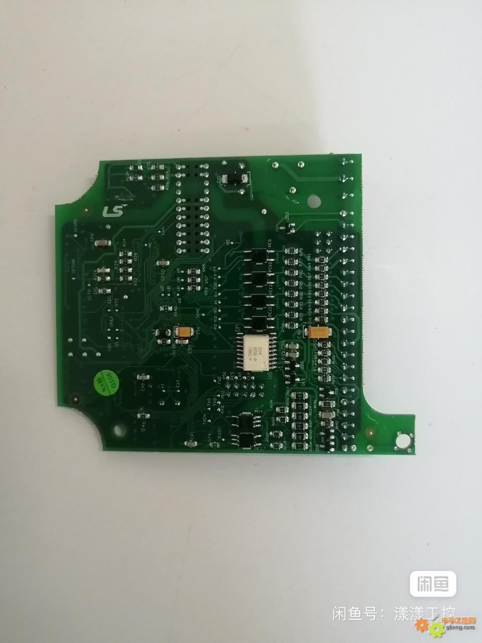

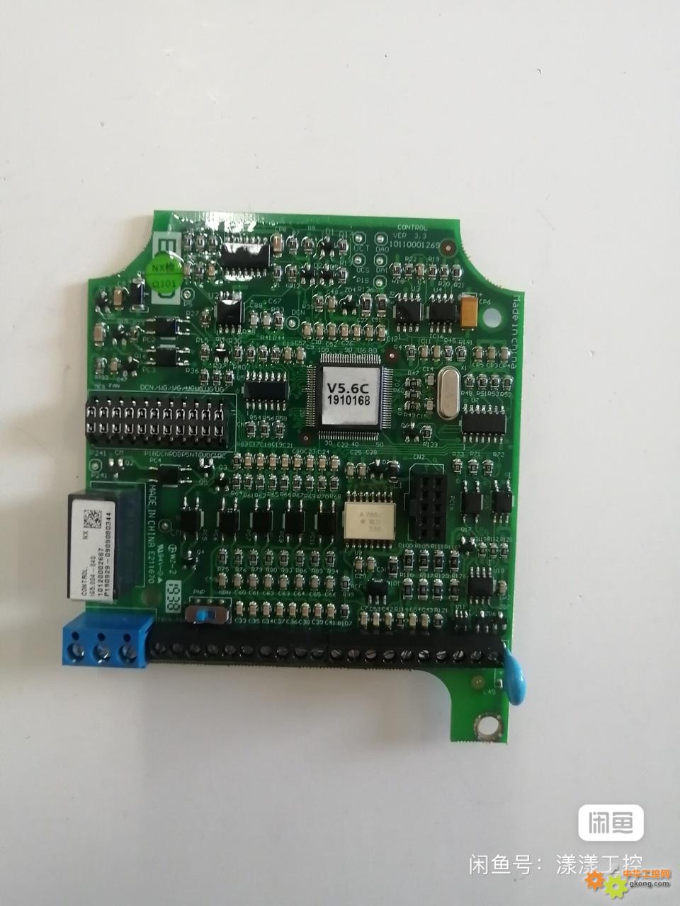

求LV008ig5变频器MCU板电路图,谢谢!

是的。有几块板显示不同的直流母线电压,多层板又没法跑线路

相同版本的MCU版DCL检测有200v、700v,甚至900多v的都有,想跑下线路看看什么原因

l?s
SV015IG5-4变频器的MCU板

电压怎么检测不准?这个型号主板220v/380v都可以正常显示?但是220v/380v有几个参数问题,导致直流母线电压出现错误,一般不要把-1和-4弄混淆了,如果你有多张板可以换上看看哪块板显示准确些,-1母线电压与一个150k电阻-4有两个150k电阻有关系

说明下:功率板和电源驱动板固定不变,只换MCU板,并且MCU板版本一样,监测母线电压不一样,变频器报欠压、报过压的都有。正常的监测电压为530v左右
