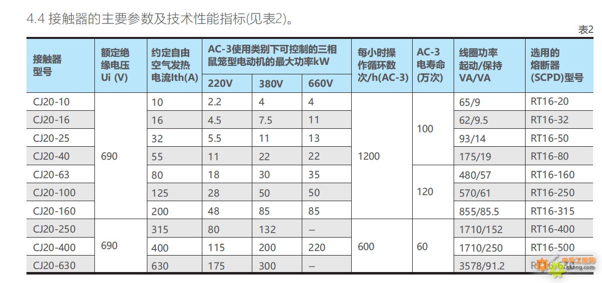

这样可行吗?

客户要求直接启动,不考虑变压器问题。

11KW的电机,电流22,配63A的接触器
30KW的电机,电流60,配160A的接触器
这也太大了吧

余量实足

这是选矿上的设备。

回复 #2楼 YXBK
有理有据

这个不考虑变压器的问题,到时候又会给你自己找问题,毕竟如果变压器这边降压不考虑,到时候一开设备,周围忽然灯泡一黑,投诉就来了

这个选型肯定可以了,都选大了几倍,不差钱吧

接触器选大点没事,不外就是少挣点,柜子大点,不考虑供电问题不应该,当然客户可能提供的电力有保障或有开机流程。

个人感觉选的余量并不算大,只能说差不多,特别是国产的接触器,好在不频繁启动。
