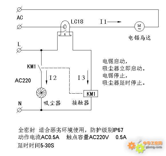

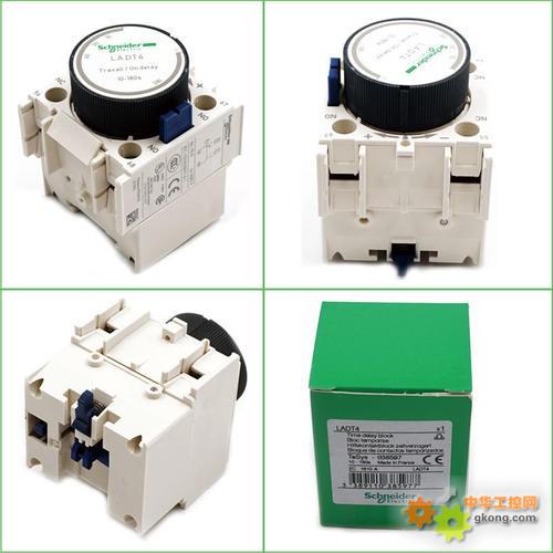

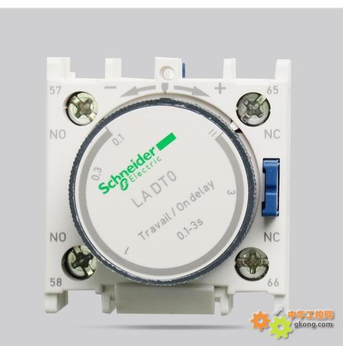

先断开的接触器上挂一个空气延时头搞定,延时断开的接触器线圈接延时头断电延时断开常开触头,时间可调,
延时模块
