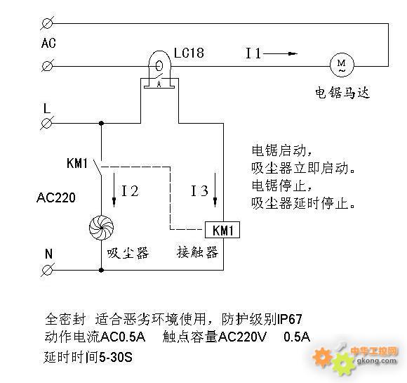

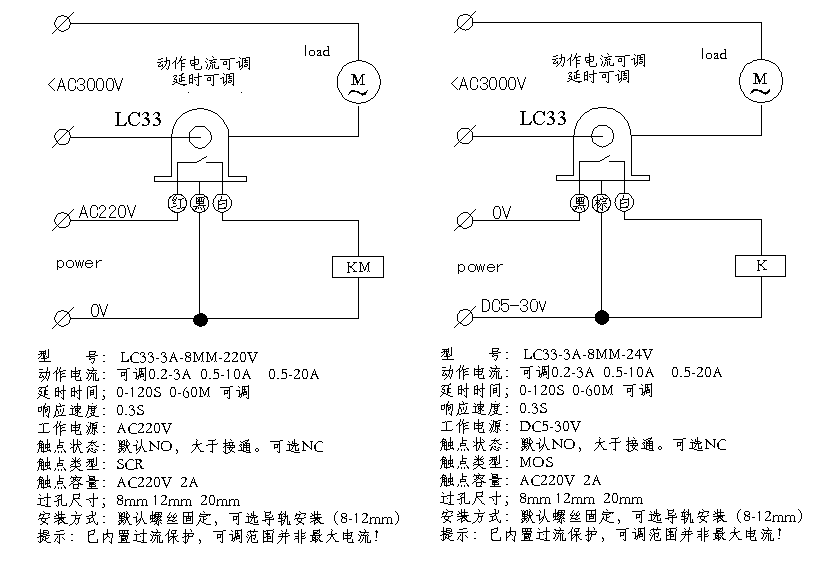

#26楼
回复 #1楼 zjgxk
参考下这个2个  可延时断开。

以下是引用shpw2022/2/25 15:34:40的发言:
参考下这个2个  可延时断开。
要M缓停如何弄?

#29楼
有延时触头呀,卡一个就好了,星三角启动很多人用
