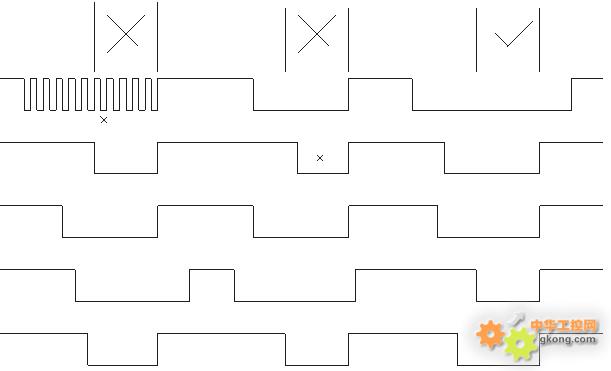

像你这样的老鸟,逻辑上不会出问题,出问题的部分估计是对时间的判定,下面画了一个简单的信号时序图。

之前做过类似的程序,方法是定义5个变量,如检测第1通道的信号,当检测到通道1从高至低变化后,就开始计时,当到达时间后(如2秒),第1个变量置1,如果在此时间内,只要由低往高跳变,无论之前累加的时间是多少,哪怕是1.9秒,也要全部清零,重新累加,当5个通道的检测变量全部为1后,才算有效。如果传感器不出问题,程序没有写错,还能出问题,那只能找到离你最近的庙里好好烧烧香了。
遇到SB,请不要和他争辩,认同他所有的观点,让他变成一个大SB。

这样是不是要用5个定时器?
5个变量and一下用一个定时器足矣。

只需要一个定时器。
sbit INT_1=P1.X//第1通道输入
bit INT_1_B=0;//第一通道输入标志变量
unsigned char INT_1_TIM=0;//第一通道输入计时变量
void main()
while(1)
if(INT_1==1&&INT_1_B==1)//如果通道1为高电平,且通道标志为1,则清零通道1标志和时间
INT_1_B=0;INT_1_TIM=0;
if(INT_1==0&&INT_1_B==0)//如果通道1为低电平,且通道1标志为0,则将通道1标志为1,且时间清零
INT_1_B=1;INT_1_TIM=0;
if(INT_1==0&&INT_1_TIM>=200.......)//通道1-通道5
//执行有效动作
void Tim1_ISR() interrupt X //定时器中断服务函数
if(INT_1==0&&INT_1_B==1&&INT_1_TIM<200)
INT_1_TIM++;

回复 #23楼 微鑫科技
看不懂这个
PLC只要
ld x0 and x1 … and x4 tim 0 #20
ld t0 set(或者out)y0

是信号干扰是,用了个新模块,然后报警输入信号老是误感应,信号肉眼可见没有接通,但是程序里感应到了,我还是一个个把信号屏蔽了才找出来出来的
