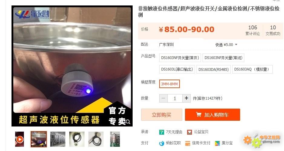

有没有能隔着不锈钢测量液位的液位开关,价格低一点的

估计是没有,有一种非接触液位传感器只能适用非金属的

可能有,但是绝对不便宜

壁厚,什么液体?

壁厚2毫米,液体是水

液体是水的话,浮球开关不是最便宜,如果不能浸在水里,用超声波开关吧

浮球开关不适用,电加热蒸馏水器
10419
711022027
文章数:849
年度积分:501
历史总积分:10419
注册时间:2006/8/4
发表于:2022/2/22 10:41:10

这东西有是有,但价格不会近普通的。

1.超声波传感器
2.电容式近接开关15mm以上---安装测试
3.如果允许用电极试---侧面安装
