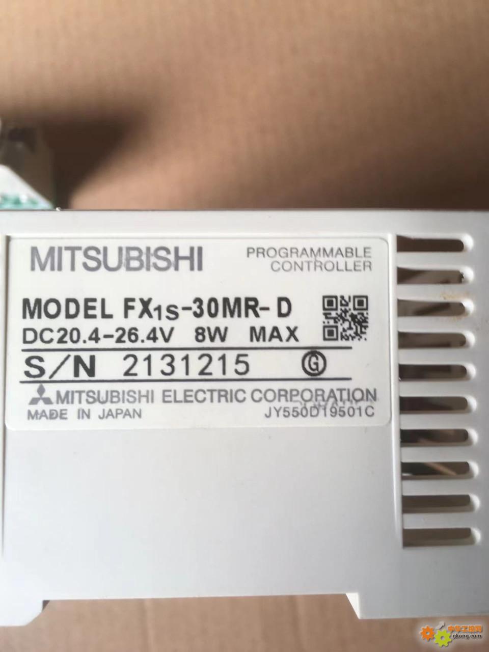

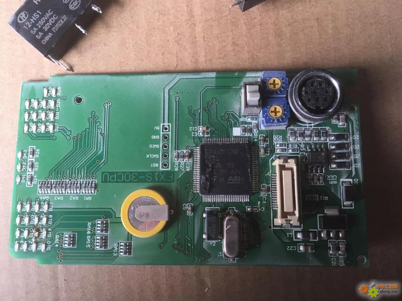

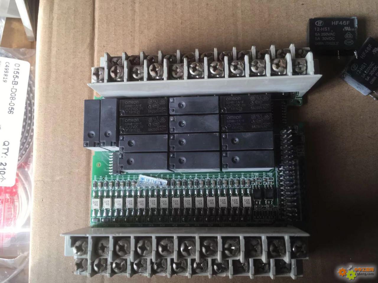

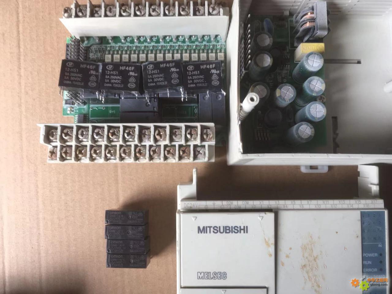

这个是另外一个贴子中所说的工厂里用的PLC,经常的坏输出点,由于使用的方式错误,经常造成输出的触点粘连无法脱开然后机台失控,现在原设备供应电工太吊,直接踢皮球,不管不问,没有办法,只能自己动手来修,不过工厂付我维修费。
原贴子:http://bbs.gkong.com/archive.aspx?id=490020

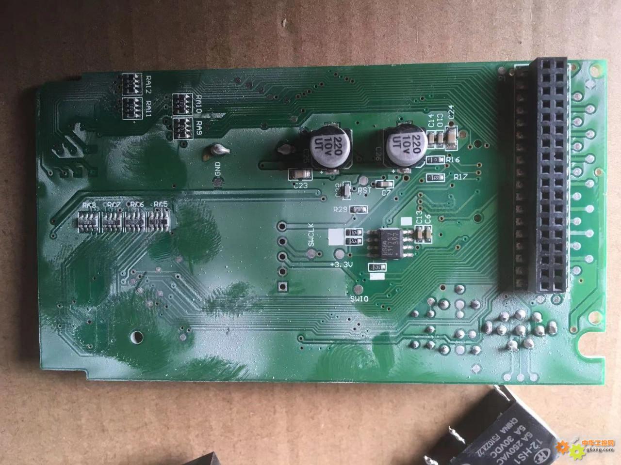

下面是拆机图片,看做工与用料,感觉不是正品,内部的MCU用的是ARM芯片,STM32F103

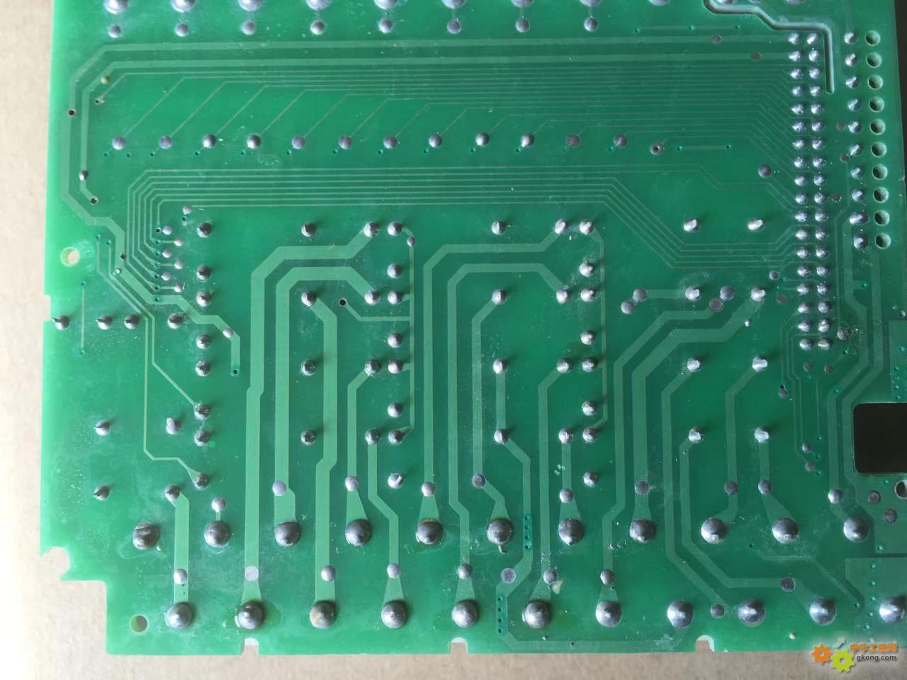

下面是更换后的照片,原机用的是宏发的继电器,现在用的是欧姆龙的继电器。

假的要命;在山寨里只能算是末流;

三菱没见过用STM32的芯片做的

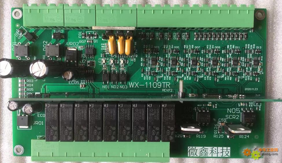

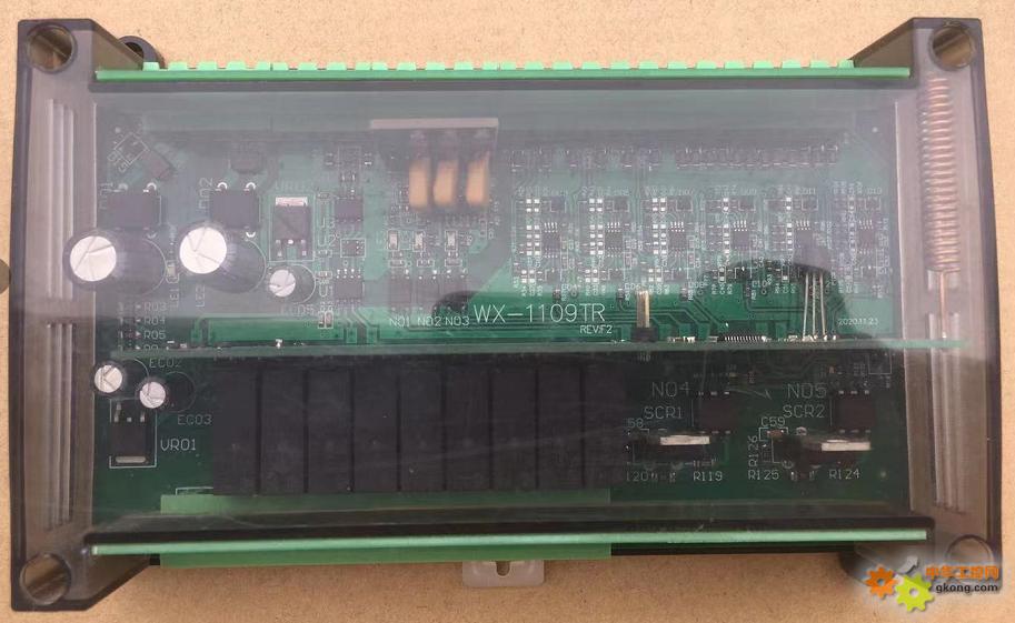

说实在的,看到里面的用料,还不如自己设计的单片机板子,自己设计的板子集成度比他的高(带了无线收发和模拟量),并且用料比他的好太多(器件90%是国外品牌,电容用的全是红宝石),拆装也方便(快速拔插端子)。

假的
http://bbs.gkong.com/archive.aspx?id=489791
正品PCB有三菱LOGO

一眼假    LOGO都没有

真的FX1S-30MR-D是没有电源板的,厚度只有这一半;

不讨论原来的板子的真假,个人觉得维修好plc后应该增加一个转换卡或中间继电器模组缓冲,解决原来的PLC输出点老坏的问题。我保养的设备,发现原来设计有缺陷的,一般都是做改造整改,费事麻烦

虽然不会玩PLC,但是打开看做工,不像是三菱的产品,做工和用料都太次了。

现在所有机台里PLC内部继电器都坏的差不多了,需要全部更换,更换完之后再在外面加上中继,这样才能保证持久性,如果光是加中继是没有用的。
