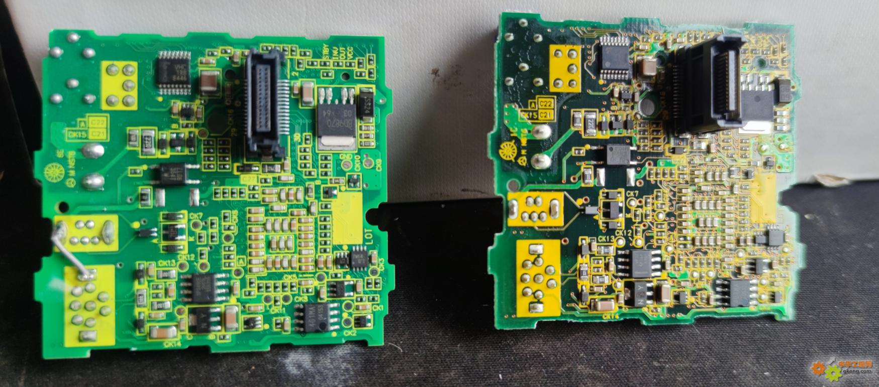

前方高能,一波真假PLC对比图:
不排除我认为真的那个PLC是假的,如果有大佬在,假的地方指出来,我找供应商撕逼
图片左边是假的,右侧是真的(我认为) 。
14MR,右侧是10MR(本来买的14MR,无奈缺货,项目点位也够就用的10MR)

总结:
1:之前哪里看到过,假货仿造的,不敢在PCB打印厂家LOGO,例如上图,PCB不敢打三菱图标。
但是呢,我看CPU板子仿造的一模一样。I/O板也大同小异,电源板有差异。
2:各种小附件明显差异。
国货当自强,抄作业始终不是解决办法。
[此贴子已经被作者于2021/12/6 22:15:57编辑过]

这对比的够详细,连螺丝也对比。恕我眼拙,没分出真假美猴王。

既然货源紧俏,之前的找供应商扯皮也就算了,让采购换另一家进货吧,正品和仿品,有时候从哪个渠道进货的非常重要。

问题来了,右边真吗?

不是花真的钱买假的就行了。

这李鬼和李逵可真像
