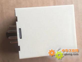

之前有工友提出可不可以设公共端,即通过24v控制,现已解决,感谢您的宝贵意见

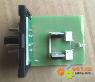

你可不要告诉我,你的那个高科技是MOC30XX的光耦+可控硅做的,如果是的话,在普通的开关场合没有问题(例如油泵,普通的电机开关等),但是在需要正反转切换的的场合或者星三角启动转换的场合(如行吊,星三角启动等),当心炸机。

回复 #3楼 微鑫科技
我研发的初衷是节能降噪,但在研发过程中又发掘了plc直空功能,星三角启动时可以通过接触器互锁避免短路

发表于:2022/2/19 16:07:33
在普通不需要互锁的场合使用是没有问题的,在需要互锁的场合,特别是正反转的场合,用可控硅控制是不稳定的,之前吃过亏,在上电的时候,偶尔会同时导通,这个时候,两路接触器的线圈同时得电闭合,造成炸机,这种问题是可控硅本身的特性所决定的,无法通过设计去改善。
最近正在做一个双路固态的中继,用于替代继电器,用于控制电磁阀,原来的使用方式是PLC驱动中间继电器,由中间继电器驱动220V的电磁阀,由于动作过于频繁,经常的损坏继电器,现在直接用定时器的壳子做一个双路的中继,用于驱动电磁阀,来代替原来的继电器,达到长使用寿命的目的,目前面膜已经设计出来了,还没有拿出去打样。

回复 #4楼 wlhtjjh
如果你是光耦+可控硅的方式,劝你早点放弃,不然会砸你自己的招牌的,不信邪的话你可以一试。
关于互锁的问题,我不是不知道,就算你互锁,如果给两个输入控制端同时上电,线圈得电后还是会动作的,不能保证两个不会同时动作,关于这个问题,你自己可以上网搜搜看,无数的高手都搞不定这个问题,你可以在淘宝里找一下卖三相固态继电器的,你问他可以不可以应用在正反转的场合就知道了,这个是可控硅的本身特性所决定的,与你的设计无关,除非你不用可控硅,并且不用MOC系列或类似MOC系列相同功能的光耦才能解决问题,当然,从设计的角度看,是有方案可以设计出来,但是成本又高了很多,不合算。

发表于:2022/2/19 16:29:47
这个主要是用在动作频繁的场合,用于替代继电器,本人所在的行业里有一款设备,大概每30秒开关一次,开启的时间小于1秒,由于动作太频繁了,无论你用多好的继电器,都用不久,经常的需要更换,很麻烦。用这个后,理论上,只要不短路,使用寿命几乎无限。但是这个不能用于驱动互锁的场合,只要不是互锁的场合,都可以使用。使用寿命大大优于继电器。

回复 #6楼 微鑫科技
你说的情况可能是电路设计问题,否则可控硅整流岂不是问题多多?
