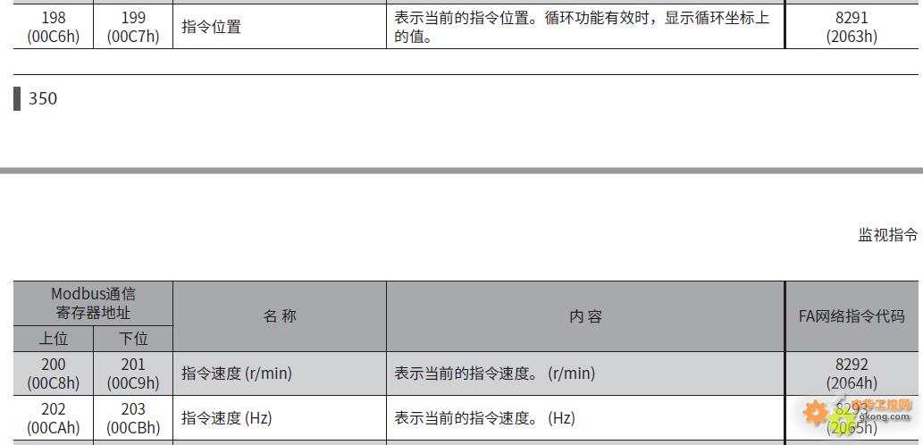

关工手册上的意思 是要读两个连续的MODBUS地址  00C6H和00C7H 里面存放的就是所要的数据 。这种情况连续两怎么读呢。两个组成的一个数据!
32位整数?如果数据不对,高低16位互换一下
如果地址不对,错一位试试。
+8

回复 #7楼 twtynijj
应该是高低位的问题,东方马达 C6是上位 C7是下位, PLC读取后   C6对应D200  C7对应D201
而在PLC里面的32位是D201 D200这样排列的,刚好高低位相反,所以要互换一下。

回复 #10楼 guanyumou
关工 连续的两个 应该就是32位的!哪我是要读C7吗?还是读 C6???然后将结果怎么转换!之前读些仪表!都是单字!没遇到过这情况!

以下是引用twtynijj2021/11/27 22:33:47的发言:
YXBK版主说的要不要加你,主要取决于你程序中的C6是如何来的,手册上的吗?三菱ADPRW指令中用的是寄存器地址进行寻址,西门子中用寄存器编号进行寻址,用寄存器编号寻址时就要给实际地址加“1”,你把手册发出来,我给你做判断即可。
回复完,才看到你把手册发出来了,那么这个应该不牵扯什么加1不加1,手册给出的就是寄存器实际地址,要么用04功能码读,要么用03功能码读即可,如果读出的数据不对,那么一般是高低16位互换一下即可,你想想嘛,一个32位长整数,由4个字节组成,它的顺序无非是ABCD、BADC、CDAB、DCBA。
从00C6开始读,连续读2个寄存器即可。

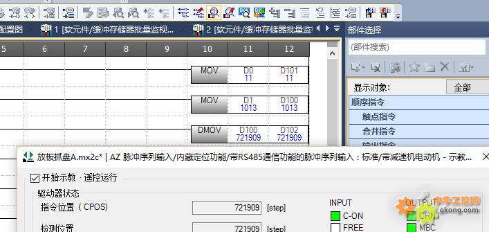

以下是引用twtynijj2021/11/27 22:30:12的发言:
版主 互换一下意思我读C7吗?  ADPRW K1 H3 HC7 K2 D200这样读吗?还是读C6然后将结果怎么样转换?
还是用C6,至于怎么转换我目前想到的办法是
MOV D200 D301
MOV D201 D300
这样就互换了,D300就是指令位置了,然后32位监视D300看看。

回复 #15楼 YXBK
再次感谢版主 照您的方法,成功读出了正的值。以前只用2个字节1个字的。直接读出。这个32位的4个字节,且数据位是反的。还是第一次遇到。非常感谢。解决了。
